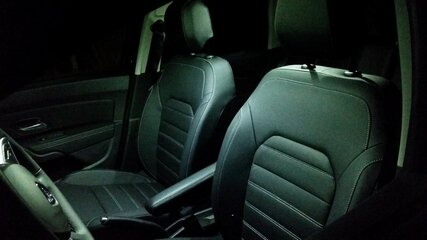

Ich habe die im Beitrag #21 abgebildeten eingebaut. Die sind sehr hell und leuchten kaltweiß, leicht bläulich würde ich sagen. Und da glimmt auch nix.
@J-Zuchi : Hast du vielleicht mal ein Foto wie die LED aussieht? Hast du auch welche im Kofferraum/Handschuhfach verbaut?
