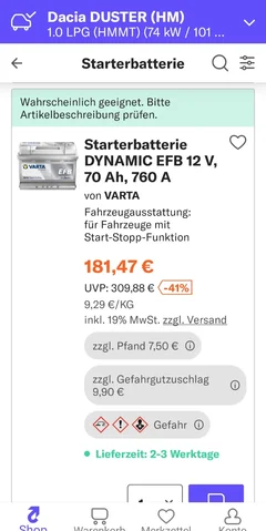

Meine App spuckt z.B . diese aus. Die aus meinem Jogger hat auch gerade nach 3 Jahren den Geist aufgegeben wegen Zellendefekt. Austausch kostet bei Renault weit über 350€.Screenshot_20250807_142352_kfzteile24.webp
Das ist dann die nächststärkere,die wahrscheinlich noch identische Abmessungen hat. Ab Werk verbaut Dacia 60ah EFB.
Mit Varta macht man auch nichts falsch. :)
Bei ner 60er gibt es für ein paar Mäuse mehr sogar eine Varta AGM.
