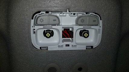

komplette Innenbeleuchtung durch T10 5SMD CW LEDs getauscht. Kostenpunkt bei Amazon für 2 LEDS 5.90 Euro. 5 Stück habe ich getauscht.

Die 4 LED's sind rundum verbaut, bei meinen LED's ist noch eine 5. LED auf der Spitze verbaut, diese leuchtet also nach unten.
Ich hatte die Abdeckung der Leuchten im Innenraum vorne über der Armatur vorher abgenommen und gesehen, dass die Original-Lämpchen doch relativ tief reingesteckt sind und hatte die Befürchtung, dass die "Rundum-LED's" eher verdeckt werden, was sich im Nachhinein nur teilweise bestätigt hat, da die Stecksockel der LED's doch etwas länger sind als die der Original-Lämpchen. Dennoch war es für den teureren Preis kein Fehlkauf.
