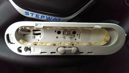

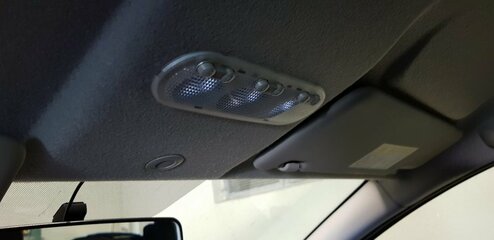

Die Innenbeleuchtung ist ein Witz , Marke Dunkelkammer. Das habe ich so gelöst,etwas Bastelei, etwas LED-Band
zum Einkleben. Originalleuchte bleibt drin, die Glühlampe auch wegen dem Nachglimmen.
Im Dokker wurden beide Leuchten umgebaut , jetzt sehe ich im Dunkeln alles.
Materialpreis fast null, da aus der Bastelkiste.

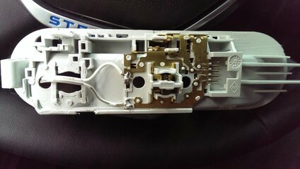

Ich hätte da mal ein Problemchen. Nachdem ich im letzten Jahr erfolgreich die vorderen Lampen durch LEDs gewechselt habe, wollte ich dies jetzt auch für den hinteren Sitzbereich vornehmen. Leider sind nach der raisnahme der alten Lampe die Kontakte derart "deformiert", dass ich eine neue LED nicht zum leuchten bekomme. Auch die alte will nun Partout nichtmehr leuchten. Gibt es eine Moglichkeit neben der Abdeckung auch gleich die Lamoenhalterung aus dem Himmel zu lösen, um diese blöde Metallklammer wieder in Form zu rücken? Oder sollte ich einfach nen paar Euro in die Hand nehmen und das von der Werkstatt (eventuell ja sogar über Garantie) regeln lassen.
Habt ihr nen Tipp für mich? Danke.
Wenn die Lampe so montiert ist wie beim Dokker, dann an einer kurzen Seite vorsichtig zwischen Gehäuse und Himmel mit einem kleinen Schraubendreher aushebeln. (ich meine, es wäre sogar ein kleiner Schlitz dafür im Gehäuse - bin mir aber nicht sicher)
also hier auf dem Bild an der linken Seite hebeln(sollte in Fahrtrichtung rechts sein??)
