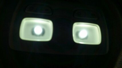

So. Ich habe es tatsächlich nicht so hin bekommen. Viel zu fest verbunden die beiden Teile. Habe es also aus der "wand" schnell raus gedrückt, die alte leuchte mit einem kleinen schlitzdreher raus gedrückt und die led "rein fallen" lassen und dann auch wieder mit dem kleinen schlitzdreher richtig positioniert. Funktioniert nun alles super. Innenbeleuchtung ist somit final ausgetauscht. Und es ist wirklich ein großer Unterschied was die Helligkeit angeht :D:yes: Ich habe die Auxito genommen.
Ich habe mir die hier geholt: HOTSYSTEM T10 W5W 194 168 501 20 SMD Auto 12V
Sind durch die 4 kleinen LED´s pro Seite heller als die einfachen LED´s wo sich nur eine (größere) LED pro Seite befindet. Die LED´s sind von den Maßen her etwas größer als die normalen Glühlampen, bei der Kofferraumbeleuchtung geht´s eng zu, passt aber trotzdem. Haltbarkeit werde ich sehen wie lange die ist. Bei 8,99 € für 10 Stück darf aber auch mal eine kaputt gehen...

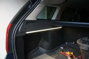

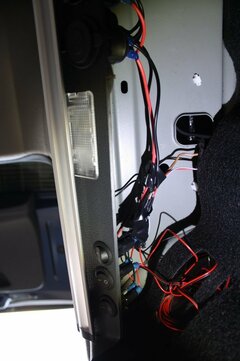

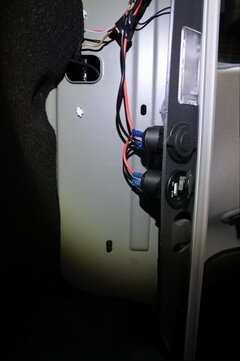

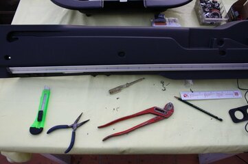

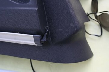

Ich habe heute meine Kofferraumbeleuchtung modifiziert:
Einbau von
1 X LED Leiste von Pollin www.pollin.de
3 X KFZ Schaltern von Hama
1 X 12 V Steckdose
1 X 5 V USB Steckdose (beides für Amazon)
Funktion;
Die ersten beiden Schalter schalten das Licht ( Standartlamep und LED Leiste) ein und aus
Der Dritte Schalter schaltet die 12V und die 5 V Steckdose angeklemmt an geschaltetes 12 V Kabel für Anhängerkupplung ein und aus.
Einbau in insgesamt 2 Stunden, endlich richtig viel Licht im Kofferraum IMG_5278.JPG IMG_5277.JPG IMG_5281.JPG IMG_5266.JPG IMG_5265.JPG IMG_5266.JPG
