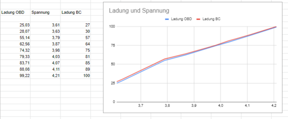

Wie andere auch habe ich die Einzelspannungen der Zellen bei einigen wenigen Ladezuständen gemessen und ich werde (außer vor Langstrecken) nur noch bis max 90% laden.
Bei <3,6V gilt ein LiPo als leer, bei >4,1V als voll. Das ist bei meinem Spring 25-90%.
