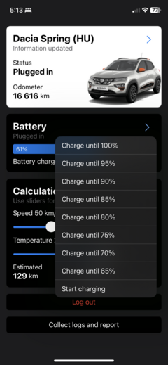

Ich habe vor 1,5 Wochen in der ungarischen Spring Facebook Gruppe gelesen das es endlich eine Lösung dafür gibt - zumindest was IOS Geräte betrifft.
Die App heißt EV Status und ist kostenlos. Auf den ersten Blick hat sie nicht wirklich viel mehr Infos als die Dacia App, aber es ist seit kurzem eine Ladelimit Funktion integriert worden in dem man in 5% Schritten ein Limit angeben kann. Heute Nacht habe ich es mal ausprobiert und es scheint zu funktionieren.
Wichtig ist nur das die App im Hintergrund laufen muss, wahrscheinlich darum weil die Funktionsweise des Ladelimits so läuft das die App regelmäßig auf den Ladestand schaut und wenn das Ladelimit erreicht ist ein Signal zum Pausieren raus sendet. Man sieht es auch hier auf dem Screenshot das man dann aber auch jederzeit wieder mit dem Laden beginnen kann in dem man auf Start charging geht oder das Ladelimit erhöht.

Ich habe vor 1,5 Wochen in der ungarischen Spring Facebook Gruppe gelesen das es endlich eine Lösung dafür gibt - zumindest was IOS Geräte betrifft..
Heute Abend wieder ausprobiert und es läuft wie es soll. Push Nachricht bekommen als der vorgegebene Ladestand erreicht wurde.
(Ich habe es aber erst 30 Minuten später gelesen, aber so auch die Gewissheit das es stoppte wo es sollte und nicht weiter geladen hat.)

Einige nutzen die App „EV Status for Dacia/Renault“ (oder ähnlicher Name).
Darüber kann ein Ladestopp bei 80% vorgegeben werden.
Allerdings muss man dazu dem App-Anbieter die Fahrzeugdaten freigeben, damit er entsprechenden Zugang erhält.
