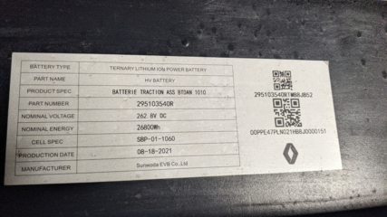

Einer anderen Quelle habe ich mal ein Bild des Spring Akku entnommen, man achte auf die Daten angegeben als Nominalwerte (= technische Nennwerte):
Des weiteren wird dort ausgeführt, dass die Bezeichnung "Tenary Li-ion ...... " auf „NMC“-Zellen hinweisen, dies wären damit Lithium-Nickel-(Mangan)-Cobalt-Akkuzellen, die hätten dann eine nominale Zellspannung von 3,65 V haben.
Die Ladeschlußspannung dieser Zellen dürfte damit für „technisch voll“ bei 4,2 V liegen und bei „technisch voll“ und einer gewissen Ruhezeit nach Ladeschluß von Stunden minimal darunter.
(Das Batt.-Pack wiederum besteht demnach aus 12 seriell verschalteten Modulen mit einer nominellen Modulspannung von 21,9 V. )
Insofern interpretiere ich die - in diesem Trööt von Intrepid ausgelesenen - Zell-Spannungen beim Spring von 4,210 V bis 4,217 V durchaus als „technisch voll“ (oder sogar auch als "technisch sehr voll") und zwar absolut und nicht als irgendein ein Akku-schonendes vom Ladesystem od. BMS abgeriegeltes "voll“ und damit gäbe es auch kein "Puffer" nach oben.
Damit hätte die 80%-Empfehlung für mich durchaus seinen berechtigten Sinn.
