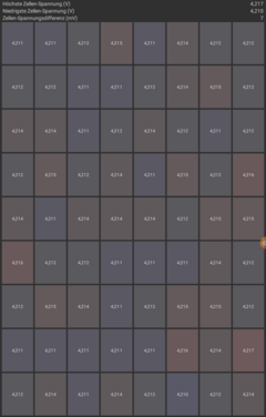

Du bekommst 100% angezeigt, die Bordelektronik hat den Ladevorgang aber beendet bevor die Batterien voll sind. @brandse behauptet, der Ladevorgang wäre bei 80% beendet worden. Wenn man den Bordcomputer ausliest, so ist der Ladevorgang bei 96% beendet worden. Was nun wahr ist, wissen wir nicht. Wir können es nur vermuten oder über die Zellspannung ableiten:

Mal ganz ohne eine Perspektive.
Beispiel e-up:
Batteriekapazität >> 36,8 kwh
nutzbare Batteriekapazität >> 32,3 kwh
Letztere lade ich auch nachweißlich abzüglich der Ladeverluste (Anzeige 100% in der App). Das sind die nutzbaren 100%.
Die Differenz zur tatsächlichen Batteriekapazität ist der Sicherheitspuffer, die man verständlicherweise nicht weiter laden kann.
Diesen Puffer haben alle e-Autos und nein, er beträgt nicht 20%.
