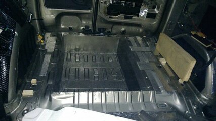

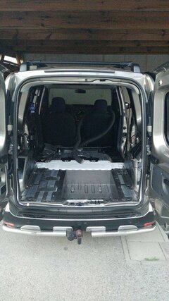

Im Gegensatz zum Hubdach kann ich jetzt eine Reserveradmulde einbauen lassen.
Nach nur 4!!!! Monaten Diskussion und Gutachten mit dem TÜV, macht mir das zur Zeit eine Werkstatt die auf Camping Umbauten und Eintragungen spezialisiert ist.
So gewinne ich nach unten 20 cm. Dadurch sitze ich bequemer wenn meine Sitzhöhe auch nur 26 cm (Oberkante Matratze 31 cm) ist. Hab einfach Kopffreiheit.
Ca 50 cm breit und 70 cm von Hecktür Richtung Rücksitze, ist die Vertiefung.
Linke Seite beginnt die Absenkung neben dem Auspuff. Rechte Seite bleiben ca 20cm bis hin zum Innenkotflügel.

Eine originale Reserveradmulde wäre rund und nicht so tief gewesen.
Deshalb habe ich mich für die Absenkung des Kofferraum Boden entschieden. Das bringt mir im Bezug auf einen Camping Ausbau den besseren nutzen.
Die Werkstatt ist spezialisiert auf individuelle umbauten.
Ich hab mir da die Standheizung und die zweiten Federn hinten dazu einbauen lassen.
