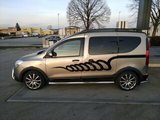

Hallo an alle.
Hat jemand Erfahrung mit dem Einbau eines Hubdaches? In Österreich habe ich nix gefunden. Ein Ausstelldach (hinten hoch) wäre mir sogar am liebsten.
Das ganz muss ja auch durch den TÜV.
Hab auch schon bei einer Firma in DE nachgefragt aber noch keine Antwort.
Bin für jede Hilfe und jeden Link Dankbar.

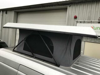

Ich denke nur beim umbau zum camper geht dass:
Ich habe mich da scheinbar nicht deutlich genug ausgedrückt.
Das Hubdach soll fürs Campen sein. So wie es das für den vw Caddy gibt.
Trotzdem einmal herzlichen Dank für die Anregungen.
@RichardMCV
Genau so habe ich mir das vorgestellt.

das hat jetzt zwar nichts mit dem Thema zu tun, aber ich finde das Design auf der Fahrzeugseite einfach genial und total gelungen!
(Das musste ja mal gesagt werden. :cool:)
