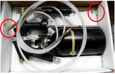

Druckbecher-Pistole
Gemäß Recherchen in Internet ist Druckbecher-Pistole zum Zweck empfohlen worden, ebenfalls in TimeMax Website.
Also nach Druckbecher-Pistole erst informieren. Die Preise sind unterschiedlich von x bis y, sicherlich auch die Qualität.
Da ich keinen eigenen Luftkompressor habe, fand ich solche Investition letztendlich nicht sinnvoll.
Beim Korrosionschutz-Depot gibt es die Möglichkeit gefunden, solche Pistole zu mieten, 15 €/Woche + Versandkosten, ist i.O.

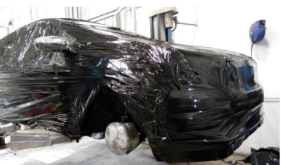

1. Etappe
Auto auf die Hebebühne, Räder runter
Karosserie vollständig mit Folien umgewickelt.
Die schwarzen Folien, wie Frischhaltefolien, in Rollen, ist im Baumarkt zu bekommen.
Werkstattboden und Hebebühne mit Abdeckfolien gut schützen, um Reinigungsarbeit später zu vermeiden.

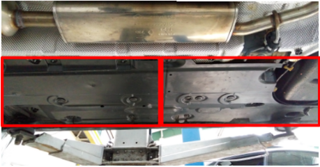

Unterbodenbereich anschauen.
Am Unterboden sind 5-teilige Unterbodenplatte aus Kunststoff zu sehen, befestigt mit unterschiedlichen Schraubenmuttern, Clips und Schrauben.
1. Motorraum (unten), einteilig
2. Unter Fahrgastzelle li. und re. bis zu den hinteren Achsen je 2-teilig
3. Radhäuser sind partiell verkleidet. An den offenen Stellen sind silbergrau/hellblau lackiert.
Gastank-Mulde, aus Metall/Kunststoff habe ich leider nicht überprüft, außen ist schwarz (glatt) lackiert.
So schaut in Originalzustand der Unterboden ohne Verkleidung aus.

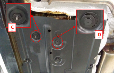

Abdeckung unter dem Motorraum
Abdeckung Unterboden (2-teilig)
Die Blechmutter (C) nervte etwas beim wieder festmachen, Handhabungsache.
Am Clip (D) muss man den inneren Kreis rausziehen und los ist es, ganz einfach, auch mit Handschuhen.

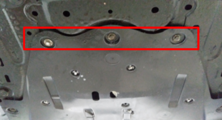

Radhausverkleidung
Bilder wurden nach Arbeitsende aufgenommen.
(Am Bild ist teilweise zu sehen, dass die Auftragung TimeMax300 Wax etwas zu wenig ist)
Zum Lösen der Befestigungen wurde zum Glück kein spezielles Werkzeug benötigt.
Die Kunststoff Clips sind gewissenmaßen robust.
Zum Lösen der Clips Kreis in der Mitte rausziehen, das war’s.
Nach freimachen aller Befestigungen sind die Verkleidungsteilen recht leicht abzumontieren.

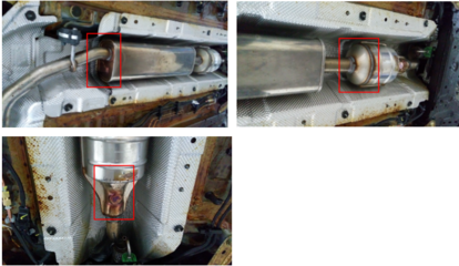

Am Auspuffbereich waren Rost ebenfalls zu sehen.
(Nach Arbeitsende habe ich den Auspuff mit Zinkspray gesprüht, kleine Schönheit-Korrektur).

Gleiche Mietpistole bestellt, bekam ein richtig nagelneues Paket.
Dabei stellte ich fest, dass die beigelegte Spritzdüse anders war als die von der ersten Spritzpistole. Diese war kegelförmig, das müsste besser sein und war es auch.

Druckbecher-Pistole
Leihgerät Set Ben (ähnlich)
Radhausverkleidung
Hier hat Dacia Mechanical Engineering gut gemacht!
Unter Verkleidungen schauen, was-wo abgedeckt und gespritzt werden soll.
Alles was nicht gespritzt werden sollen (Verbindungen von Schläuchen, aus Gummi, Metall etc.), mit Folien umwickelt bzw. abgedeckt.
Erschreckend dabei zu finden, zu schauen, wie blanke Teile an der Lenkgestänge und Bremsen bereits stark angerostet sind.
Das ist sicherlich eine Folge der strengen Dacia Kalkulation, obwohl ein anderer einfacher Weg in Eurocent Bereich sicherlich möglich wäre.
Anbei Bilder

Die kegelförmige Spritzdüse war echt gut, erzeugte feinere Sprühnebel, das Auftragen war viel effizienter und gezielter.
Damit konnten an etwas schwer zugänglichen Stellen besser verspritzt wurden.
