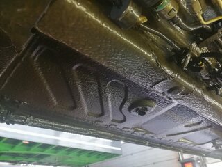

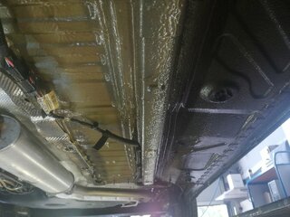

Ich habe heute bei meinem Dokker den Unterboden und Hohlraumversiegelung mit innotec hi-temp Pro wax versiegelt...
Der Unterbodenschutz war schon nicht schlecht aber über Tank war eher wenig.
Mal schauen wie er den Tiroler Winter übersteht.
Hat sonst noch wer Erfahrung mit dem wax von innotec?
Gruß Klaus

Der Unterboden ist bei mir nach 6 1/2 Jahren eigentlich noch ganz gut in Schuss.
Allein der Schalldämpfer sieht ein bisschen "flugrostig" aus.Der würde wenn als erstes fällig...
Das Standartwachs war gar nicht so übel.

Ja das glaub ich auch... Habe letzte Woche denn nissan qashqai von meiner Frau entrostet und mit seilfett eingelassen da hat der motorträger und die Hinterachse nach 9 Jahren schon übel ausgesehen...
Egal ob Wachs oder richtige Versiegelung hauptsache überhaupt.Wachs ist natürlich irgendwann
nach ein paar Jahren weg aber der Rost ist bis dahin außen vor.

Der ist auch aus Kunststoff aber bei blech über dem Tank war noch so viel Konservierung
Dein Schalldämpfer sieht aber noch wie nagelneu aus.
Bei meinem sind besonders die Verbindungsrohre schon eher rostbraun und am Schalli nagt auch die
Zeit.Eine gewisse Stärke hat das Material ja - wie lange wird sich zeigen....
Wenns nötig ist kommt halt ne neue Tüte aus Fernost drunter......
