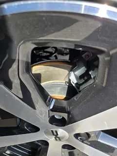

Die hinteren Bremsscheiben meines Dicken werden ungleichmäßig "rostig". Ich bremse zwar öfters stärker aber gleich wird die Abnutzung nicht. Werde das AH mal fragen. LG Dusti2025
Die Bremsscheiben müssen auch erstmal "eingebremst" werden, damit Beläge und Scheiben den richtigen Flächenkontakt haben. Wenn man kaum bremst, wegen der Rekuperation, passiert das nicht. Also auf freier Strecke mal öfter so richtig auf die Bremse steigen. Bei mir war das Problem anfangs auch aber nach über 5500 km sieht es recht gleimässig aus.
Bin mir nicht sicher ob der Vergleich passend ist aber Beläge vom Fahrrad werden auch eingebremst damit sie ihre volle Leistung bringen. Dafür gibt es sogar Herstellerempfehlungen.
Das sind meine von gestern.
Kann ja nicht sein das die jetzt schon so aussehen, hab das Auto grade mal 2 Wochen...
Meine haben einen 2 cm Rand der rostig ist. Am Dienstag ist der Dicke in der Werkstatt da sollen sie sich die Klötze ansehen. LG Dusti2025

Um solche Scheiben zu bekommen reicht die normale Luftfeuchtigkeit.
Die Dinger nennen sich Bremsscheiben, also sollte man damit auch mal
bremsen. Macht man das nicht bekommt man eben Rostscheichen, ganz normal.
Also, tritt auf freier Strecke mal richtig rein in die Bremsen.
Dann glänzen die auch wieder wie ein Affenarsch. ;)

Doch, das kann sehr wohl sehr gut sein. Meine waren schon bei der Übergabe des Wagens noch rostiger als die auf dem Bild.
Und, wo ist das Problem? Ich fahre das Fahrzeug ohne Probleme und lasse den Rost an den Bremsen Rost sein und alles ist gut und wird auch gut bleiben.
