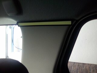

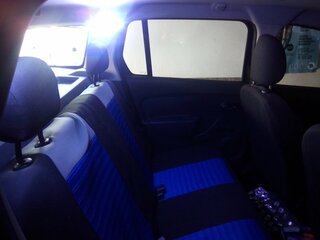

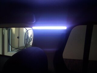

Hallo habe mir heute eine hintere Innenbeleuchtung eingebaut jetzt ist es auch für die hinteren Fahrgäste Bein einsteigen schön Hel
Sind 2 led streiften mit17 cm Länge
Ihr findet sie in eBay unter LED Beleuchtung Auto kostet 2,50€ beide den Strom dafür man ich aus der Kofferraum Beleuchtung die ich auch auf LED umgerüstet habe
Viel Spaß beim nachbauen
Wünscht mcv fahrer

Da ich den Strom für die hintere Beleuchtung von der Kofferraum Beleuchtung genommen habe Brennt sie nur bei offener Kofferraumklappe oder bei öffnen einer Tür man kann sie also nicht so wie vorne auf Dauer Beleuchtung umstellen daher dürfte es überhaupt kein Problem sein kann ja nicht werend der fahrt Brennen
