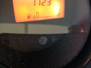

Kannst du ein bild davon machen wenn die Anzeige leuchtet und hier reinstellen?
Versuche ich, ist aber immer aktiv, also sichtbar seit dem ersten Piepen.
Rufe heute mal den Händler in Deutschland an.
Danke, melde mich dann hier hoffentlich mit Bild.

Bild angehängt.
Nach dem Bild sieht das so aus als leuchtet die nicht wirklich. Wird vielleicht von hinten von von etwas "angestrahlt" oder glimmt nur.
Wenn im Fehlerspeicher bei "leuchtender " kontrollampe nichts angezeigt wird, dann ist da auch eigentlich nichts.
Vielleicht irgendein "Kriechstrom", der das lämpchen (LED?) zum Glimmen bringt.
Bei mir sehen Kontrollampen so aus, wenn in einem bestimmten Winkel Licht auf die Anzeige fällt.
Das akkustische Signal ist natürlich merkwürdig, könnte aber auch andere Ursachen haben.

Danke. Nein es glimmt nichts oder so. Die Leuchte hat der Händler ja auch bemerkt, da gleichzeitig dazu der Piepton auftritt, ist es doch sehr wahrscheinlich zusammenhängend.
Der Fehlerspeicher zeigt nicht alle Defekte an, das bringt nicht immer den erhofften Erfolg, hätte ich mir auch gewünscht, aber wie gesagt, das Problem besteht ja weiter!
Bei mir sieht die Anzeige auch so aus, auch wenn der Tempomat nicht eingeschaltet ist.
Je nach Blickwinkel und Lichteinfall ein bisschen mehr oder weniger.
Auf jeden Fall hebt sie sich deutlich von den anderen Anzeigen ab.
Wenn sie leuchtet, dann ja auch in Grün. Es ist also sehr unwahrscheinlich, dass die LED dahinter in weiß leuchtet, sofern überhaupt eine bestückt ist.
