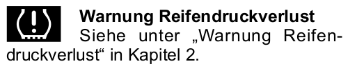

Es leuchtet allerdings immer noch eine letzte Warnleuchte also werde ich das Auto noch mal überprüfen lassen.
Danke für alle Tipps.
Ich meine das Symbol mit dem Ausrufezeichen hat beim Fahren noch geleuchtet (also ist evlt. was mit der Bremse). Muss es aber noch mal überprüfen. Und das Radio spinnt, da hat sich aber vielleicht nur alles zurückgesetzt und muss irgendwie eingestellt werden.

Vlt ist auch nur die Handbremse "einen Zahn" angezogen wegen dem "(!)" ......
