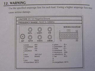

habe auch ISO Buchsen gekauft, welches Kabel bei der ISO Buchse (Strom) kommt wohin ?

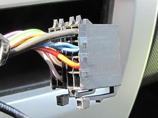

"Beispielsweise Audi, VW und Opel vertauschen schon fast in traditioneller Manier Dauer- und Schalt-Plus. Soll das Nachrüst-Radio funktionieren, müssen Pin 4 und Pin 7 am ISO-Stromstecker vertauscht werden. Ansonsten reagiert das neu erworbene Steuergerät nicht auf das Einschalten durch die Zündung und auch die Speicherdaten wie Radiosender ect. gehen bei abgezogenem Schlüssel flöten."
Nimm ein Multimeter und messe es doch einfach nach.
Aber, wenn du dir nicht sicher bist was du machst, gehe lieber zu einem Fachmann vor Ort - kommt dich letztendlich günstiger...

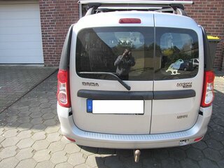

Rückfahrkamera muss nicht in der Mitte sein. Bei meinem Sandero liegt sie auch (von hinten gesehen) rechts neben der Nummernschildbeleuchtung. Beim Lodgy habe ich sie Mittig angebracht. Nach kurzer Eingewöhnungszeit weißt du schon wie weit du vom Bordstein weg bist ;)
Je mittiger je besser ;-)
Aber der Logan hat da wohl das selbe Problem wie der Dokker.
Ich habe es so gelöst:
