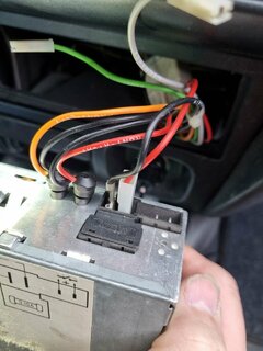

Hallo mal ne frage in meiner Hobel
Ist ein altes Radio verbaut siehe Bild..
Jetzt möchte ich ein ISo stecker drauf machen aber ich sehe auf dem Strom mit roten Kabel zünd plus wo und wie bekomme ich den dauerplus herbei????

Die Sicherungen entfernen und den nicht Spannungsführenden Kontakt zum Radioanschluss durchprüfen.
Bei den vielen Kabeln Blicke ich net durch
Mein Radio hat doch nur schwarz
( wahrscheinlich Masse ) und rot
( wahrscheinlich zündplus)
Mit Prüfen meine ich nicht schauen, sondern mittels Multimeter oder Prüflampe die Kabel zum Sicherungsplatz zuordnen.
Ist weiter hinten im Schacht nicht noch eine Steckverbindung? Kann man leider nicht erkennen.
Auch das Schaltbild auf dem Radio ist nicht erkennbar.
Wenn das ein 2019er Baujahr ist, müsste da eine Renault- oder eine ISO Steckverbindung sein. So sieht das eher nach 70er bis 80er Jahre aus
OMG ... die 80iger lassen grüßen ... -> Kassettenradio ?????
Da muß irgendwo ein geleber draht herumliegen ...
@Ruebeningo
Um was für ein Fahrzeug handelt es sich denn?
Auf dem Bild sieht man nicht sehr viel vom Armaturenbrett, ein älterer VW/Audi oder ein Ford? :think:
Da sind noch 2 nicht angeschlossene Kabel auf dem Bild zu sehen.
Könnten für Zündungsplus und Antenne sein.

Sehe gerade auf dem weißen steht Licht,das ist für das Dimmen des Displays,also bei Licht an könnten dort 12V drauf sein.
Die Aufschrift auf dem grünen Kabel ist auf dem Bild leider nicht zu erkennen.
