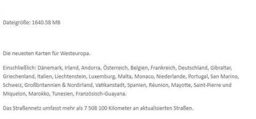

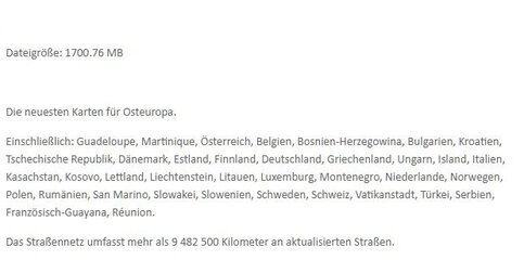

In den Anlagen siehst du, welche Karten bei unserer in der Schweiz gekauften Dacia im Ost-, bzw. Westeuropapaket mit dabei sind.
