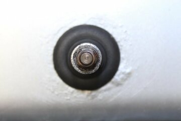

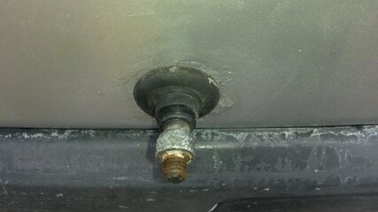

Da der Rost am Heckwischer schlimmer wurde, habe ich den Heckwischer abgezogen und den Rost beseitigt (Fertan), lackiert (silber und Klarlack), fertig. Der Wischerarm will aber nicht mehr passen. Also einen neuen bestellt, dazu die KFZ-Suche entsprechend eingestellt. Wischerarm kam, passt aber nicht, weil Konus-Aufnahme. Meiner ist aber gerade. Aufbohren brachte auch nicht den gewünschten Erfolg. Neuen gesucht. Haben aber, wenn überhaupt was angegeben ist, alle den Konus.
Ist die Teile-Nummer 6001548989 (teilweise bei ebay) oder ist es die 7701042368 (autodoc.ru)?
Aber auch auf diesem Bild sehe ich den Konus.
Hier sieht es gerade aus:

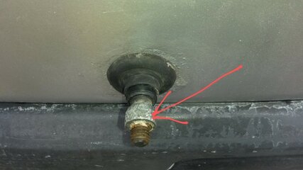

Hier noch ein Bild von der Wischerarmaufnahme
Einzig ebay hat einen gebrauchten ausgespuckt, da passt auch das Bild der Aufnahme am Wischerarm.
Das ist eine Produktnummer, keine Ersatzteilnummer. Die gibt es nicht in der Ersatzteilliste.
Eventuell steckt bei dir noch ein Stück Hülse vom Wischerarm auf der Welle?

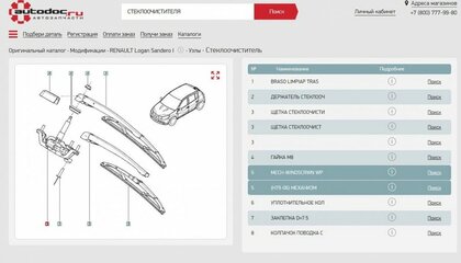

Снятие стеклоочистителя двери багажника, замена мотора стеклоочистителя Lada Largus / Лада Ларгус
Auch beim Lada Largus bleibt es bei der 6001548989:
СТЕКЛООЧИСТИТЕЛЕЙ ЗАДНЕГО СТЕКЛА 851810 (каталог запчастей Лада Ларгус)
Nein, wäre zu schön. Es sind auch unterschiedliche Teilenummern. Der Wischermotor ist wohl aus dem Peugeot-Regal genommen worden. Toyota Aygo wird auch mit gezeigt. Der Arm, den ich brauche, kriege ich jetzt von einem verschrotteten Logan Express.

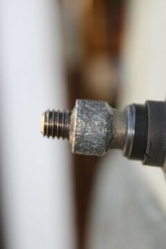

Bevor man mit der Flex, Dremel, Säge dran geht:
das noch vorhandene Teil kann man entweder mit einem Abzieher (Spezialwerkzeug für ca. 5 €) abziehen oder die Mutter des Gewindes (Befestigung Wischerarm) wieder mit paar Umdrehungen anschrauben, 1 größere Beilagscheibe auflegen und mit 2 Rohrzangen abziehen.
siehe:
Ich hatte dieses Problem und konnte es ohne Abzieher mit dieser Methode nach ein paar Versuchen schaffen.
So oder so: Gutes Gelingen!

Dann werde ich mal die Rohrzangen ansetzen.

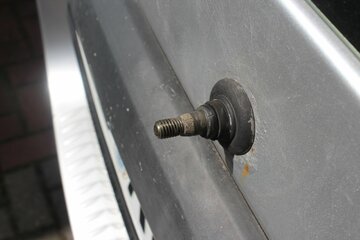

Vorher noch 2 Bilder
Ich glaube an den Dremel...
  • #11

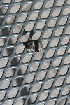

Ich habe es letztendlich abgedremelt.
Hier noch das Corpus delicti
Der Rost macht weiter.
