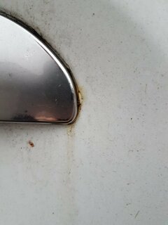

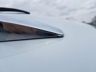

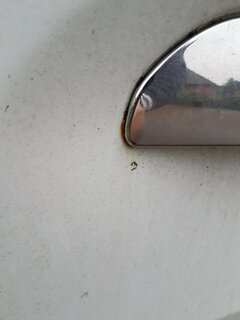

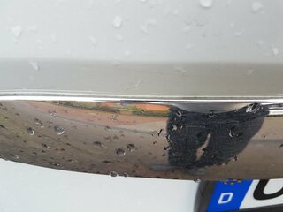

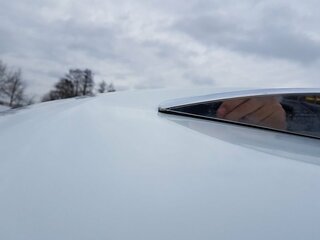

Hatte selbes Problem. Heckklappe wurde neu lackiert. Bau selber nach dem lackieren den Griff ab. Es sind nur 2x Torx ung 6x 10er Mutter. Anschließend die linke und rechte Seite des Griffes sowie evtl kleine Unebenheiten mit dem Schwingschleifer gerade und glatt schleifen. Habe dann den gesamten Bereich mit weißem Moosgummi hinterlegt... Bilder sind von vorher. Gut zu sehen, dass der Griff falsch gebaut ist

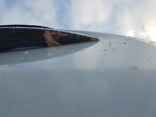

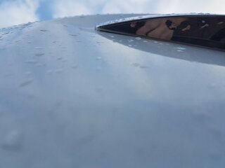

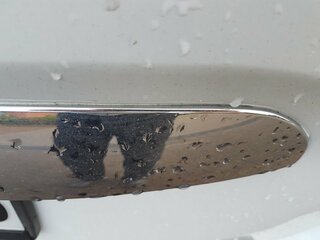

Und hier die bearbeitete Leiste (letzten 4 Bilder)

Übliches Problem bei aufgesetzten Kunststoffteilen die Arbeiten
Hatte mein Bruder schon vor Jahren am Corsa B.
Der hatte oben an der Heckklappe einen Spoiler
Darunter rostete es auch durch Scheuerstellen am Lack.
Wurde einmal auf Garantie gemacht kam aber wieder
Nochmal lackieren lassen,den Bereich mit durchsichtiger Steinschlag Schutzfolie beklebt und Spoiler montiert.
Dann war dauerhaft Ruhe. :)
AH rief gestern an und teilte mir mit, dass die Heckklappe komplett :think: erneuert wird und zusätzlich wird ein geänderter Gummi unter der Chromblende verbaut.
Termin ist 16.3. werde dann berichten.
LG
Ich habe vor kurzem auch Roststellen am Rand des Heckklappengriffs an meinem fas 5 Jahre alten Lodgy entdeckt, wollte schon selber reparieren habe aber zum Glück das hier alles gelesen und daraufhin einen Garanieantrag über das AH gestellt. Gestern bekam ich Bescheid, die Reparatur ist genehmigt und wird von Dacia bezahlt :)
