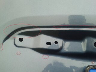

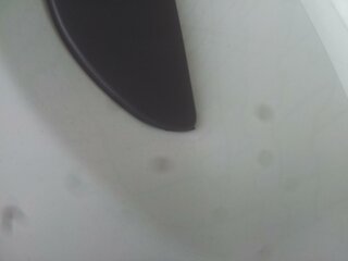

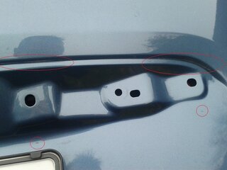

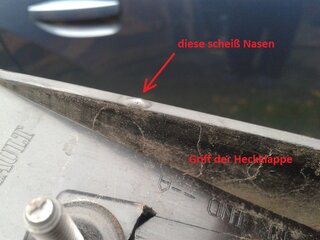

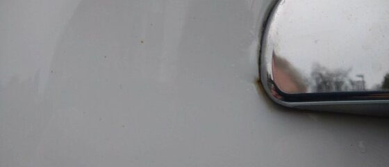

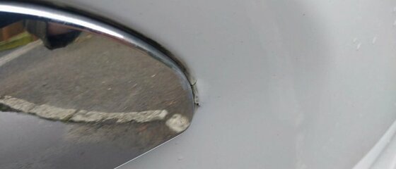

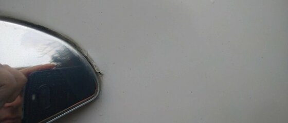

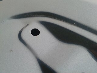

ich hatte letzte Woche meinen Lodgy im AH zum Nachbessern der Heckklappe.
Es ging um zwei bis auf die Grundierung durchgescheuerten Stellen an den Griff-
enden. Ich war schon ein bisschen Sauer, als sie mir sagten, sie tupfen nur über.
Heute nach nur zwei Tagen, wieder weiß. Da hab ich mal den Griff abgebaut. Schaut euch mal die Bilder an und vielleicht überprüft ihr das bei euch auch.
Solange ihr noch Garantie habt. (wenn nicht natürlich auch) Ich werde jetzt auf
eine Neulackierung bestehen.

Danke für den Hinweis, dem ich ab Morgen mal nachgehen werde.
Wenn es ein Mangel ist, dann sollte dieser auch ordentlich abgearbeitet werden. Wenn es Dein AH nicht kann, hilft wohl nur ein Wechsel des AHs. Denn die werden ja ihre "Fachleute" nicht austauschen, zumal ja ein erheblicher "Fachkräftemangel" herrscht, oder so.
Viel Erfolg

Das ist nen bekanntes Problem und kommt immer wieder wenn nichts gemacht wird.
Entweder man klebt eine Lackschutzfolie drunter oder man nimmt eine dünne Dichtung und macht die unter die Leiste.

Der Griff dehnt sich bei Sonnenschein heftig aus. Die Nasen am Griff müssen
auf jeden Fall weg. Ich finde es schade, dass scheinbar niemand von den KFZ
Meistern hier mal reinschaut. Sie könnten ne Menge dazulernen.

Ich hatte das gleiche Problem. Nachdem es meinem AH als bereits "abgelaufene" Lackgarantie zuerst abgelehnt wurde und ich dann persönlich an den Dacia-Support schrieb mit der Bemerkung, dass es nichts mit dem Lack zu tun habe, sondern die Folge eines Konstruktionsmangels ist, wurde sowohl eine Komplettlackierung der Heckklappe wie auch superordentliches vollflächiges Unterlegen des gesamten Griffes mit einem ganz dünnen Moosgummi übernommen.
Folie nützt auch nur bedingt, weil sie nicht ewig hält, das muß eine fachgerechte Dichtung sein.
Fazit: Gar nicht erst "rumbasteln", sondern sich mit dem AH hartnäckig kurzschließen bzw. nach Zusendung eines Fotos (macht normalerweise das AH zu Dacia) gleich direkt beim Support reklamieren!
Renault hat übrigens eine Gummidichtung hinter dem Griff!

Der springende Punkt ist einfach der fehlende Abstand zwischen dem Griff und dem Lack.
Und da scheint man ja nichts lernen zu wollen, wenn es so lange immer noch nicht funktioniert.
Bei unserem hat man es mit Unterlegscheiben probiert, der Griff stand dann aber wohl zu weit weg.
Und dass irgendwelche Leisten irgendwo scheuern wo es nicht sein soll.
Hat man bei vielen Fahrzeugen.
Würde man nicht diesem Wahn der kleine Spaltmaß nachrenne und die Ritzen einfach ein klein wenig üppiger machen. Wäre diese Problem sofort gelöst.

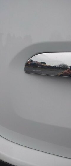

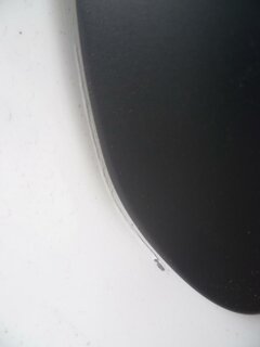

Hallo habe auch das Problem mit dem Chrom- Heckklappengriff.
EZ. 06.2016, Km: 58800 sollte also im Werk keine Veränderungen an dem Teil geben.
Garantieantrag wurde gestellt, AH will sich melden.

Wird komplett lackiert, war bei mir auch so. Evtl. spendiert man dir ja, falls es ein ordentliches Autohaus ist, eine Mosgummidichtung dazwischen. Meines erledigte es so und seitdem alles bestens.
