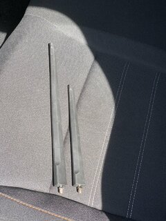

Nachdem mir die Originalantenne optisch zu lang ist und ich keine Haifisch-Antenne mag, habe ich mir die von der Form her baugleiche, aber 10cm kürzere Antenne von Renault (20cm Länge) geholt (Es muss ja nur der Antennenstab ausgetauscht werden). Die wird im Zoe, Clio und Captur verbaut. Ich habe dann für alle 3 Fälle (ohne Antenne, 30cm Dacia-Antenne, 20cm Renault-Antenne) einen Sendersuchlauf für FM und DR gemacht.
ohne Antenne: FM=0 / DR=20
20cm Renault-Antenne: FM=15 / DR=28
30cm Dacia-Antenne: FM=17 / DR=30
Fazit: Die kürzere Antenne ist annähernd genauso gut wie die Original-Antenne, sieht aber (meine persönliche Meinung) wesentlich besser aus.
Mich würden mal die Werte bei einer Haifisch-Antenne interessieren, ob dieses Antenne dann am gleichen Ort auch so viele Sender rein bekommt, wie die Original-Antenne. Das muss natürlich jemand bei sich vor Ort an der gleichen Stelle bei beiden Antennen machen, da meine Werte ja nicht vergleichbar sind. Die Anzahl der empfangbaren Sender ist ja überall unterschiedlich.

Gefällt mir gut. Hast du vielleicht einen Link zur Renaultantenne?
