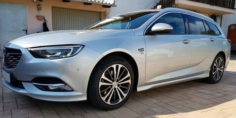

Der Dokker schwankt mir zu sehr wenn ich aus meinem Insignia B ST aussteige und mich danach in den Dokker setze
bekomme ich Angst vor dem fahren.

Genau um das ging es mir, ab 130 km/h war ein vernünftiges Fahren nicht mehr möglich.
Mit den Federn ist es deutlich besser, es liegen aber immer noch Welten zwischen unseren Golf Variant und dem Dokker.
Meiner Meinung nach ist das Fahrwerk der Schwachpunkt am Dokker. Wobei ich neulich nen Duster Vorführwagen gefahren bin. Da war das Fahrwerk auch schrecklich.
