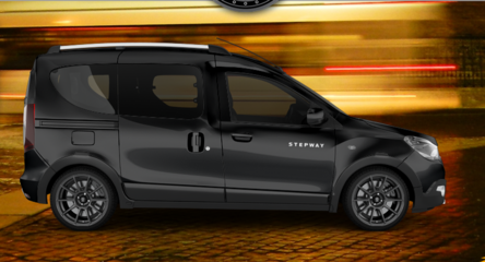

Das ist in etwa die angestrebte Optik
das sollen laut Felgenkonfigurator ca 25-30 mm sein. Ich weiß aber selber das das nur fiktiv ist was man da sieht ;-)
