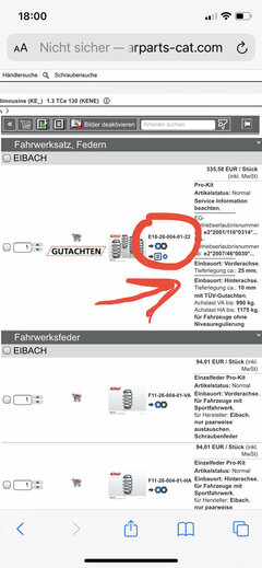

Infos einschließlich Gutachten findet man auch auf www.eibach.de (Federn, Onlinekatalog, Dacia, Dokker, Motorisierung)
siehe Foto:

Nein, gleich mal die Nummer ab. Bei eBay Ist sie identisch mit der von eibach.de

30mm Tiefer? Hast du Bilder vom Dokker? Die von @Dr_Dokker machen -10mm, hast du für deine evtl. eine Teilenummer?
@Spielberger
Eibach siehe Screenshot: Vorderachse 25mm / Hinterachse 10mm

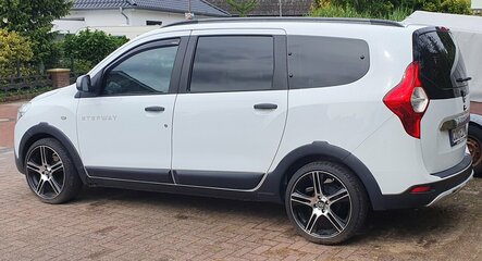

hab 18er MSW11 mit Spurverbreiterungen auf dem Lodgy.
Dazu nur noch die Zusatzfedern hinten.
Bisher, nach 8 Jahren und 150000km poltert nichts...
Geht natürlich nur mit Einzelabnahme. Aber das war kein Problem
