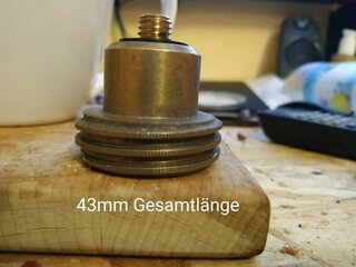

Mein Orginal mitgekaufter Adapter verbleibt dauerhaft am Anschluß muss nur bei Dishbetankung entfernt werden.
Jaaaaa! Perfekt, deine Aussage habe ich sehnlichst erwartet... D.h. er ist 43mm hoch und hat ein M10-Gewinde?

Hat noch etwas Platz, 1-3 mm habe nicht reingeschaut als der Deckel zu war.... Sollte M 10 sein wenn er in den Orginalstutzen passt. Meiner ist einfach aus Messing ohne SchnickSchnack. Klar biegt's schon mal, eher der Schlauch(zieht) wenn man Säulenabgewand tankt, weil nicht anders erreichbar. Da biegt's den ganzen Stutzen in der Karosse Dünnblech...
LPG-Adapter sind ja anscheinend eine Religion für sich. Gefunden habe ich folgende:
ACME LPG Tankadapter M10 kurz - lpgparts24.de
ACME LPG Tankadapter M10 kurz - Stahlverstärkt - lpgparts24.de
ACME LPG Tankadapter M10 kurz - mit Sinterfilter - lpgparts24.de
Ich habe in manchen Bewertungen gelesen, dass der Adapter am Messinggewinde abgebrochen ist, da das Gewicht der Zapfpistole ja schon ordentlich nach unten zieht. Also besser Stahlgewinde? Oder die Variante mit Sinterfilter? Jemand Erfahrungen damit?
@tux: Hat dein 43mm-Adapter noch Luft im Tankdeckel? Oder ist das die maximale Größe?[/QUOTE]
Wenn ich das richtig sehe, wäre dann der Adapter aus dem ersten Link geeignet, lgparts24 gibt nämlich die Länge ohne innenseitiges Gewinde an, das wären da 35mm + die an meinem Adapter gemessenen 8mm für das Innengewinde, dann käme man genau auf 43 mm, der stahlverstärkte Adapter mit 40mm + 8mm wäre dann vermutlich zu lang ?!?
