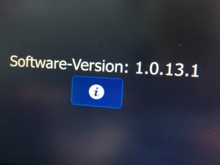

@necronome Kann das hier nicht finden, dass du es schon gepostet hättest. Was für eine Systemversion zeigt dir dein Medianav an?
