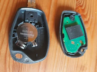

Gibt wieder Neuigkeiten, beide Schlüssel funktionieren wieder.
Hatte ja bei beiden Schlüsseln die Gehäuse getauscht, obwohl nur einer defekt war (Druckknopf verschlissen und raus gefallen).
Ersten Schlüssel zerlegt, Kontakte aufgebogen und die Kontaktflächen auf der Platine gereinigt. Dann Spannung an den Kontakten gemessen, 3,28V also im Neuwertbereich. Schlüssen zusammen gebaut, funktioniert wieder.
Schlüssel aufm Boden fallen lassen, keine Funktion mehr, zerlegt, Batterie war aus der Halterung gefallen. Die Batterie hat in den Nachbaugehäusen einen Schlechten Halt, wieder zusammen gebaut und geht wieder.
Dann den zweiten Schlüssel zerlegt, das gleiche Prozedere, Schlüssel funktioniert nicht.
Zim Glück hab ich mir das bessere von den alten Schlüsselgehäusen aufgehoben und hab damit den Zweitschlüssel wieder zusammen gebaut, funktioniert einwandfrei.
Schlüssel aufm Boden fallen lassen, kein Problem, funktioniert einwandfrei.
Mal sehn wie lange?
Der nächste Schritt wären Originalgehäuse von Dacia, sofern die einzeln lieferbar sind. Vielleicht weiß das jemand von euch?
Gruß Schorsch

Wenn im Gehäuse zuviel Platz ist das die Batterie aus dem Halter springen kann dann Klemm etwas zwischen die Oberseite der Batterie und das Gehäuseteil darüber.
Kein Spiel = Batterie kann nicht aus dem Halter springen,Stück Pappe dürfte schon reichen und leitet nicht.;)
An das hab ich auch schon gedacht, allerdings möcht ich keinen Druck auf die Platine ausüben, nicht das die beschädigt wird.

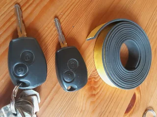

Klebe ein Stück Moosgummi oder ähnliches gegenüber des Batteriehalters auf die Platine, welches beim Zusammenbau die Batterie in die Halterung drückt. Hatte dasselbe Problem mit dem Ersatzgehäuse wie du und seitdem keine Probleme mehr.
Danke für den Tip, wie stark hast den Moosgummi gewählt?
Das mit dem Moosgummi ist eine sehr gute Idee zum Glück hab ich sowas in meiner Schrauberhölle liegen.
Hat genau gepasst von der Stärke her, zugeschnitten, Papier ab, mit der Kleberseite nach oben auf die Batterie gelegt und den Schlüssel zugeclipst.
So ists genau an der richtigen Stelle, klappt wieder sehr gut mit beiden Schlüsseln.
