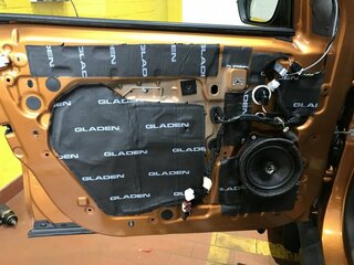

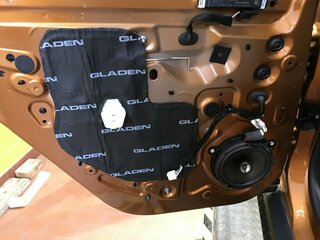

Der Zufall wollte es das die Mosconi D2 100.4 DSP jenseits der 14 Volt nicht Arbeiten wollte ich am nächsten Tag jedoch 700 km zurücklegen musste zwecks Duplex Anlagen Herstellung für Duster II dCi 4x4. Die Strecke ohne Musik geht nicht ;) Die Mosconi also raus und das MediaNav pur auf die Focal IFR 165-2 die in komplett gedämmten Türen verbaut sind. Ich musste verblüfft feststellen das Dämmen vor allen anderen Upgrades gemacht werden sollte. Die Klangsteigerung ist nahe 100%. Das MediaNav zeigt dann deutlich das es besser ist als sein Ruf und kommt auch mit Lautsprechern wie Gladen Zero Pro HG-165-ZPDC-3 welcher ein 3 Ohm Lautsprecher ist bestens zurecht. Was extrem auffiel ist das die Focal IFR 165-2 sehr gut abgestimmt sind auf das Serienradio. Im ersten Test hatte ich Focal Music Live Version 4.0 IFR 165-4 obwohl teurer chancenlos gegen Focal IFR 165-2 die hinten installiert waren wurde ich sprichwörtlich von hinten Lautstärkenmäßig und Klanglich überrollt.
Gute Arbeit! Sollte halt auch jedem klar sein, dass das echt viel Arbeit ist. Ich hab mal bei meinen Alten Hyundai Accent die Türen gedämmt. Das hat einen Tag gedauert und danach waren meine Hände total zerschnitten.
Allerdings habe ich noch eine 10 Meter Rolle Alubutyl im Keller... es mangelt also nur an der Motivation.

Anhang anzeigen 59308Anhang anzeigen 59309
Hab mir ja nach deinem Rat auch die IFR 165-2 rein gebaut, bissl entdröhnt und gedämmt.
Hat jetzt nen echt geilen Kickbass! Fehlt nur noch der Sub für die wirklich tiefen Bässe.
Und auch lauter ist es um einiges geworden, da kann ich dir nur zustimmen.
Wenn das alles nicht so kompliziert aussehen würde und für den Laien auch einfach zu machen wäre dann würde ich auch gerne Kleinigkeiten verändern um etwas mehr Lautstärke und "Feeling" zu bekommen. Leider bin ich da überhaupt nicht bewandert drin :D Aber sieht gut aus und hört sich gut an :)
