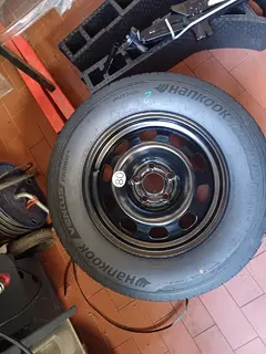

Dies ist falsch, im 4x4 kann ein Reserverad dazu bestellt werden: siehe Bilder --> dadurch erhält man übrigens dort auch einen ebenen Ladeboden und das Befestigungsgewinde ist dann auch verbaut.
Bin froh, dass ich es orderte, denn letzte Woche einen Platten mitten im Wald gehabt.

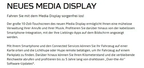

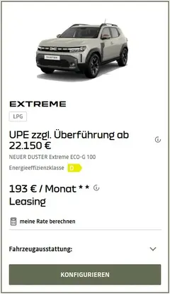

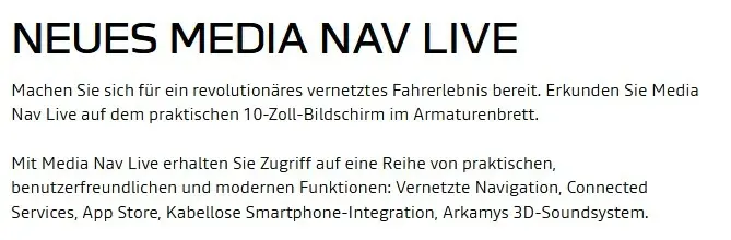

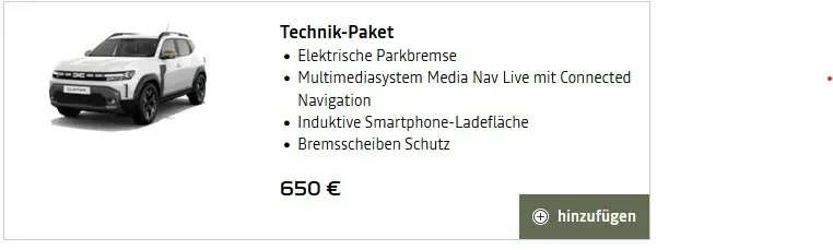

Ich vertraue da eher der Hersteller-Webseite, oder der vorher schon geposteten Preisliste als einem Händler: (PS: Merke gerade erst, du hast ja auch direkt bei Dacia nachgefragt, aber auch da kommt nicht immer gesichert Korrektes....)
Beim Media-Display steht nichts von Arkamys, beim NAV schon.
@swartrenoster ich mag mich irren, aber dein Ersatzrad dürfte ein Notrad sein - denn ich glaube, nur dieses hat eine Geschwindigkeitslimitierung auf 80 km/h, ein vollwertiges Reserverad sollte in Geschwindigkeit ohne Einschränkung verwendbar sein?
Ja. Ich weiß nicht? 16 Zoll Stahlfelge? Reifengröße? Wäre auch für mich interessant zu wissen. Weil. Ja. Habe einen doppelten Boden und ein Reserverad ist für einen 4x4 wichtiger als für einem Straßenjourney.
Es ist ein vollwertiges E-Rad auf 16"-Stahlfelge wie in den CoC Papieren eingetragen. Der Aufkleber ist deshalb vorhanden, weil die Auslieferungsausstattung mit 18" Rädern ist. Dann darf in D nur 80km/h bei gemischter Bereifung gefahren werden.
16 Zoll Stahlfelge, AT Profil, im Kofferraum als Notrad, ja dann bräuchte ich nur noch 3 für den Wald. Und einen platzsparenden Wagenheber.

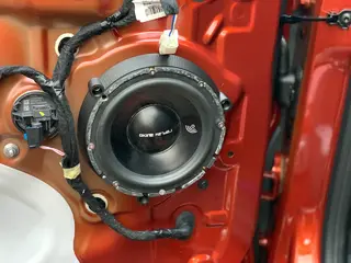

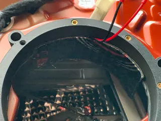

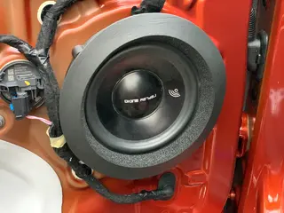

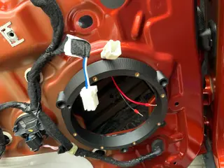

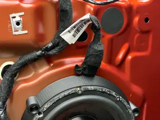

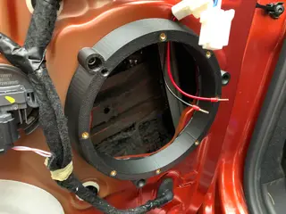

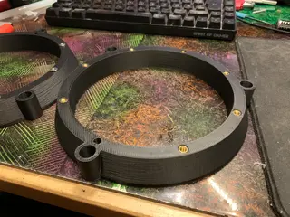

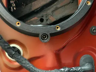

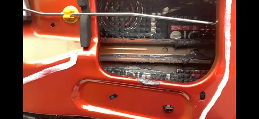

Tatsachen sind immer besser als Halbwissen und somit stelle ich das jetzt mal richtig!Die Journey Version hat vorne ein 2 Wege Komponenten System bestehend aus 2 Hochtönern in den A -Säulen und zwei Tiefmitteltönern in den Türen und hinten zwei Breitbändern in den Türen und zum Thema Softwarelösung von Arkhamis kann ich sagen das das absoluter Müll ist der angebliche 3D Sound täuscht im Prinzip dem Gehör eine extrem breite Bühnenabbildung vor weil die Breitbänder hinten nur mit halber Leistung das Frontsystem nur unterstützen das ist alles mit Software hat das nichts zu tun und der Klang ist selbst mit gedämmten Türen absolut grottig also bleib einem nicht weiter übrig um zu bauen wenn man Musik hören will ungefähr so
