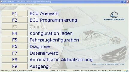

Wenn du die DR202045G24 Kalibrierung meinst, wie hast du das gemacht? Es gibt ja in der DR Diagnosesoftware keinen Menüpunkt zum Kalibrierung speichern.
Und dann brauchst du auch die entsprechende DR Firmware dazu.

Soweit ich mich erinnere, hatte ich die Software LR202042G24 geladen. Damit konnte ich das Dann sichern. Ich versuche es mal zu laden. Die Videoaufzeichnung habe ich jetzt komprimiert. Vielleicht fällt dir ja was auf.

Das was du gespeichert hast, ist die Standardkonfiguration LR202042G24 aus der Diagnosesoftware. Das kann ich auch bei mir ohne Verbindung zu einem Steuergerät abspeichern.

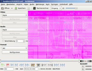

Das Video bringe ich leider nicht zum Laufen. Der VLC-Player zeigt nur einen schwarzen Bildschirm und im Videoschnittprogramm sieht es so aus:

ich hab es nach der Komprimierung mit 7zip nochmal probiert. Entpackt, und dann mit win mediaplayer gestartet. damit lief es wieder. Es ist auch maximal komprimiert. Sonst wäre es zu groß gewesen.
Gibt es eine Möglichkeit 14MB als zip. Datei zu schicken?
