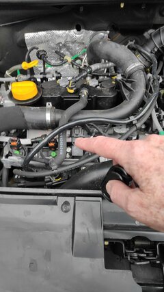

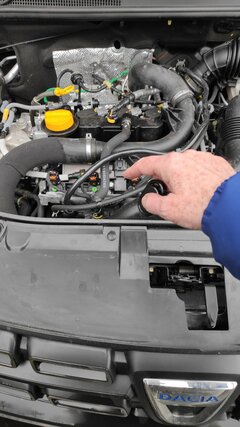

Wenn du die Motorhaube aufmachst dann sitzt er ganz vorne und ziemlich mittig. Ich versuche dir heute noch ein Foto davon zu machen.
Könnte schon reichen als Antwort. Ich weiß, wie er aussieht, also suche ich ein wenig.
Wenn es dir keine Umstände macht, dann nehme ich auch gerne das Foto von dir als zusätzliche Erleichterung
Cool
Vielen Dank

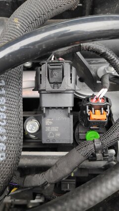

Hm. Bisher keine Besserung. Schalter gefunden und ausgebaut. Im System ist Druck, weshalb etwas Gas entweicht. Um den Sensor ist ein kleiner Dichtring (O-ring), und das ganze sitzt erstaunlich locker in der Vertiefung. Erstauntt mich, dass dies den Druck abdichtet, so locker wie es ist.
Der o-ring war an einer Seite gerissen, also nciht mehr ganz.
Neuen o-ring rein und wieder zu, aber der Fehler bleibt.
Ich vermute, die Werkstatt ist mit der Diagnose "Sensor schließt kurz auf Masse" auf dem Holzweg.

ok. Ausbauen und nachlöten geht nicht, weil das Teil vergossen ist und wenn ich es öffne, war es das mit der Garantie. Der Termin mit der Ersatzteillieferung wurde jetzt ein paar mal verschoben und aktuell warten wir darauf, dass das Teil bei Dacia ankommt.
Da jeder KM mit Benzin ein Ärgernis ist, habe ich mich entschlossen, das Teil auf Verdacht selber zu wechseln.
Da es bei Dacia (180,--) nicht lieferbar ist, habe ich es bei einem Autogas-Händler bestellt für 60,-- (ist dann Landis, aber letztendlich identisch, weil die Dacia Anlage ja auch von Landis ist).
Das Teil kam nach 2 Tagen, war in 2 Minuiten gewechselt, und jetzt klappt es wieder einwandfrei mit dem Gas.
Also tatsächlich der Sensor defekt nach 10 Monaten. Ärgert mich, dass ich 3 Wochen damit gewartet habe...
