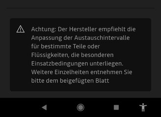

Ich habe mein Fahrzeug in die App MyDacia mit der FahrzeugIdentnummer eingegeben. Daraufhin wird mir ein erster Service-Termin zum September 2022 angezeigt. Gibt es andere Richtlinien, wie häufig man einen Service machen muss, um die Garantie nicht zu gefährden?
Ansonsten,wenn der Wagen in 12/20 zugelassen wurde und Du nicht in 12/21 beim 1. Service warst wird das mit der Garantie eh nichts. :huh:
Ich bin ein wenig verwirrt.
