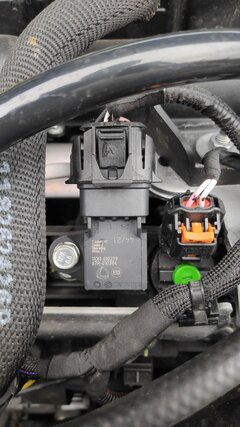

Auf diesem Bild von mir soll man den Gasdrucksensor sehen. Meine Werkstatt will diesen beim letzten Kundendienst ausgetauscht haben. Um das zu überprüfen (und ich habe Anlass dazu) würde ich jetzt gerne wissen, was genau der Gasdrucksensor ist: das ganze graue Teil oder das etwas dunklere Teil, wo ein A eingeprägt ist, oder nochmal ganz anders???

Dann müsste ich das ja ermitteln können, ob jetzt ein anderer drin ist oder immer noch der alte

Auf deinem Sensor steht 44.Kalenderwoche 2021.
Damals gab es nur den störanfälligen Continental Sensor.
Heute wäre er durch diesen Sensor ersetzt worden: Umfrage zum Defekt des Gasdruck Sensor am TCe 100 ECO-G Motor

Ich habe jetzt den aktuellen Gasdrucksensor in meinem Stepway angeschaut und fotografgiert. Es ist der neue, juhu!
Das Autohaus Wahl in Kassel hat ganz offensichtlich am 17.11.2023 Rahmen des letzten Kundendienstes den Gasdrucksensor ausgetauscht.
Zwölf Tage später bekam ich von dort die Nachricht, mein Fahrzeug erneut vorbeizubringen, es läge eine Rückrufaktion von DACIA bezüglich des Gasdrucksensors vor. Als frühester Termin wurde mir der 12. Februar 2024 genannt. Auf dem Weg zu dem Termin und zu der Werkstatt erhielt ich dann einen Anruf, Dacia würde diese Rückrufaktion nicht mehr unterstützen, der Austausch würde auf meine Kosten erfolgen.Kein Wort davon, dass der Sensor beim letzten Kundendienst ausgetauscht worden ist. Ich habe mich mit denen dann ziemlich gezofft,und auch bei Datscha Deutschland um Unterstützung gebeten.
