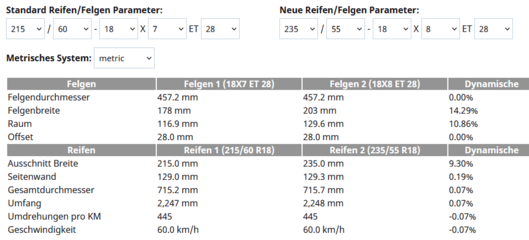

Dacia hat öfters unübliche Reifengrößen. Lasse Dir vom TÜV ne ähnliche Größe eintragen wie z.B. 225/55/18. Das sollte problemlos möglich sein, da man nur -1,5% zur Originalgröße im Durchmesser abweicht. Zeigt der Tacho bei 100km/h eben 101,5km/h an. Die Kosten für die Eintragung hast Du dann schon mit den ersten günstigeren Reifenpreisen locker drin und eine große Auswahl. Ich empfehle Dir den Vredestein Quatrac (ohne Pro oder 5) oder die Quatrac Pro Plus, sind beide klasse GJR.
Ein guter Vorschlag von @rolly22. Vielleicht lässt sich auch die Größe 235/55/18 montieren, da ist dann die Abweichung marginal, die Felgendaten müssen wir dazu noch abwarten:
Auswahl ist dann deutlich größer.
