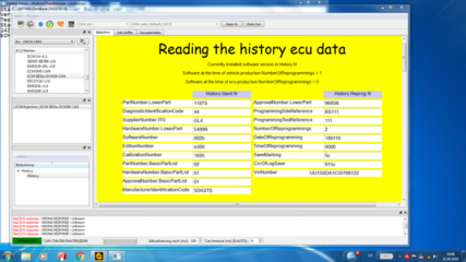

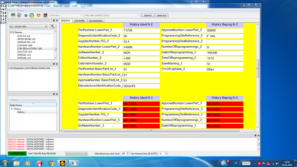

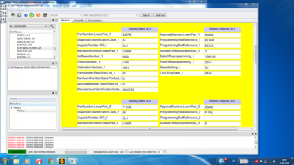

lässt sich über dtt4all auch das Software-Update für den Motor von Dacia auslesen?
Bei der letzten Inspektion war ich nicht dabei und mir kommt es so vor, als ob der Motor, wenn er warm ist im Stand etwas mehr vibriert, als vor der Inspektion.
Danke und Grüsse
Jens
Hier ging es zwar um den Diesel was Texas mit dem Bild zeigte, aber denke wenn man das richtige Motorsteuergerät in DDT4ALL anwählt, sollte er auch den Softwarestand zeigen.
Software Update für EURO 6b Diesel
Gruß Speedy81

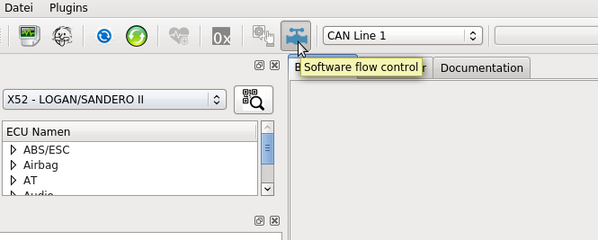

Wenn man die akustischen Parameter aktualisieren muss (siehe unten), kann es passieren, das dies mit einem billigen ELM327-Adapter nicht geht, da er nicht leistungsfähig genug ist, und kommt...
Update-Eintrag lesen...
Wenn man die akustischen Parameter aktualisieren muss (siehe unten), kann es passieren, das dies mit einem billigen ELM327-Adapter nicht geht, da er nicht leistungsfähig genug ist, und kommt mit mehreren Kilobytes von Daten nicht zurecht. In diesem Fall kann man z. B. den OBDLink SX nehmen.
Diese Funktion soll die geringe Zwischenspeichermöglichkeit ausgleichen. Trotzdem sollte man für solche Programmierungen einem USB Interface gegenüber Wifi oder Bluetooth den Vorzug geben.
