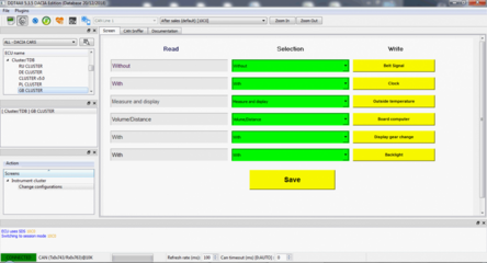

Hi guys
Today I play with ddt4all an pyren on my car a Duster PH2. I find out that many options are already enabled, but few I updated.
So, because I made something different by what I see in this compilation of modifications I want to let you know my way. I disabled Belt Signal and activated Clock on dashboard from following screen:

Chose from Cluster/TDB your preferred cluster (in my case GB Cluster) and in Instrument cluster/Change configuration I chose for Belt Signals = Without and for Clock = With and write for each and at end press Save.
I have got this:

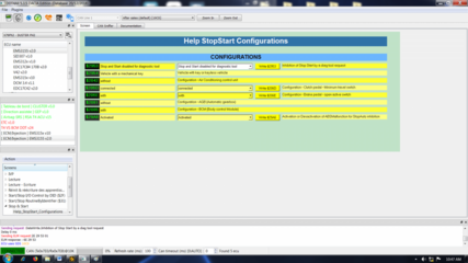

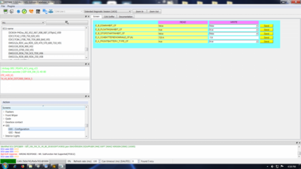

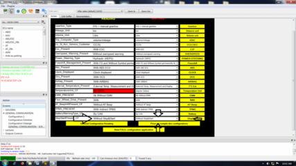

Hi Guys,
First one guy in Dacia dealer disabled the Start&Stop removing a connector from - of battery. But I understood that is not good.
Today I try to deactivate Start&Stop for my car via SW and I understood in ECM/Injection when I write $2953 as disabled must turn LED on continue on button of Start&Stop. But whatever I try that LED never goes ON with changing setting.
I try different ECM's:
Hallo Leute,
Zuerst hat ein Mitarbeiter des Dacia-Händlers Start & Stop deaktiviert, um einen Stecker von der Batterie zu ziehen. Aber ich habe verstanden, dass das nicht gut ist.
Heute versuche ich, Start & Stop für mein Auto über die Software zu deaktivieren, und habe in ECM / Injection verstanden, dass ich 2953 US-Dollar schreiben muss, da die deaktivierte LED auf der Taste Start & Stop weiter leuchten muss. Aber was auch immer ich versuche, diese LED geht nie mit wechselnder Einstellung an.
Ich versuche verschiedene ECM's:

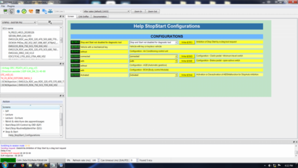

Then I tried even PyRen but here not even allow me write anything:
Dann habe ich mal PyRen probiert aber hier darf ich noch gar nichts schreiben:
As soon I give yes is returning in previous menu without changing anything.
What I do wrong?
Sobald ich ja gebe, kehre ich in das vorherige Menü zurück, ohne etwas zu ändern.
Was ich falsch mache?

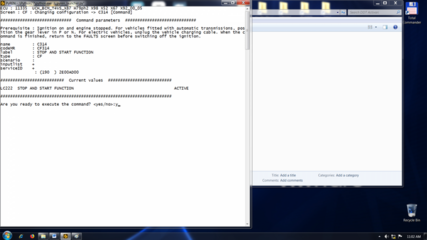

LC - Konfiguration lesen
CF - Konfiguration schreiben
CF314 aktiviert die Stopp Start Funktion
"y" genügt nicht, es muss "yes" geschrieben werden

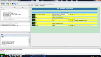

Deinen Fahrzeugtyp auswählen und scannen, um die Steuergeräte richtig zu identifizieren.
Bevorzuge die Dacia Version der Software.
Das Scannen Ergebnis im unteren Teil des Bildschirms fotografieren.

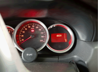

Hi @Texas
In picture 3 is what result at scan of my car with DDT4all. Here is one less module detected.
Here is the scan with DDT4all for Dacia:
In Bild 3 ist das Ergebnis beim Scan meines Autos mit DDT4all. Hier wird ein Modul weniger erkannt.
Hier ist der Scan mit DDT4all für Dacia:

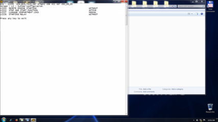

Ich möchte nicht das Scannen Ergebnis auf der linken Seite sehen.
Sondern das Ergebnis direkt nach dem Scannen unten im Log-Fenster mit DIAGVERSION, SUPPLIER, SOFT und VERSION.
Auf deinem letzten Foto ist auch kein Fahrzeugtyp ausgewählt.
Hi @Texas
In picture 5 is the model X79PH2 selected and scanned, but there the last 2 ECU I added manually. So no difference.
It strange that ECM is not detected.
In Bild 5 ist das Modell X79PH2 ausgewählt und gescannt, aber dort die letzten 2 ECU, die ich manuell hinzugefügt habe. Also kein Unterschied.
Es ist seltsam, dass ECM nicht erkannt wird.

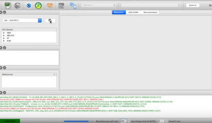

Ein Beispiel was zu zeigen solltest:
Es werden alle Steuergeräte gefunden und im unteren Teil des Bildschirm angezeigt.
Es werden nicht immer alle Steuergeräte identifiziert, wenn deine Ecu Identifikation Daten (DIAGVERSION, SUPPLIER, SOFT und VERSION) nicht in der Software Liste vorhanden sind.
Du hast manuell Motor Steuergeräte ausgewählt, die zu verschiedenen Benzinmotoren gehören.
