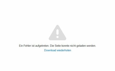

Kann es sein, dass aktuell kein download der Software über die russische Seite möglich ist?
Bekomme nämlich immer die Meldung, dass der download nicht möglich ist...

Kann es sein, dass der Download für ddt4alldacia nicht mehr funktioniert?
Über diesen Link hat es funktioniert - danke.
