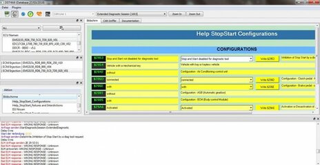

Der TCe 90 hat ein Valeo V50 Steuergerät, dort wird die Diagnosesitzung mit 10C0 eröffnet.
Du hast das Steuergerät von @lajo (TCe 125) ausgewählt, dort startet die Diagnosesitzung mit 1003, wie auf deinem Bild zu sehen.
Das macht Sinn. Danke.
Mann, ist das irreführend, da sich die Einstellungen ja durchaus mit dieser falschen Auswahl auslesen lassen.

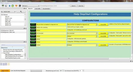

Dann ist für den TCe 90 das hier richtig?
Es wäre vermutlich sinnvoll, unterschiedliche Screenshots für die verschiedenen Steuergeräte anzubieten - ich mache dann gerne noch ein Passendes für das Valeo V50.
Ja, mach das bitte. Der Bildschirm sieht eigentlich genau so aus, nur die Diagnosesitzung wird anders gestartet und das ist in der jeweiligen ECU-Definition festgelegt. Wie in der Anleitung geschrieben, muss man das zum Motor passende Steuergerät benutzen.
