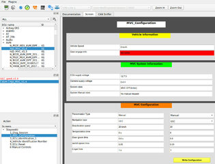

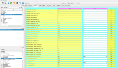

Die Abschaltgeschwindigkeit kann zwischen 0 und 50 km/h gesetzt werden. Wie man sich mit dem MVC Steuergerät verbindet, ist hier beschrieben: MediaNav (Evolution) konfigurieren.
Im MVC Steuergerät (HJD_MVC...) unter Diagnostic, 2_MVC_Configuration, den Parameter "Deactivation speed" ändern und rechts unten "Write Configuration" drücken, dann unter 5_ECU_Reset ein Hardware Reset ausführen.
Hinweis: da ich keinen Duster2 habe, kann ich diese Änderungen nicht testen. Die Anleitung basiert auf den Erfahrungen und Berichten aus dem Forum.
Im Handsfree Steuergerät (T4_VS_HFM_2_DDT...) unter HornJungle, HornJungle - Configuration, den Parameter "WAC_JINGLE_CF" auf "false" setzen und rechts "Send" drücken.
Der Hupton kann auch verkürzt werden, indem man die Werte der Parameter "FEEDBACK_WAC_1_TM_CF (ms)" (erster Hupton) und "FEEDBACK_WAC_2_TM_CF (ms)" (zweiter Hupton) reduziert. Unter 5 ms wird nicht gehupt.
Die Zeitspanne zwischen den Huptönen kann mit "WAC_MUTE_TM_CF (ms)" geändert werden.

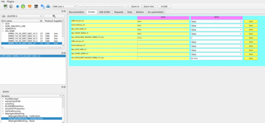

Im Duster2 wird ein Energiemanagement Steuergerät (EMM) verbaut, welches über ein paar aus Werk deaktivierte aber aktivierbare Funktionen verfügt.
Hinweis: da ich keinen Duster2 habe, kann ich diese Freischaltungen nicht testen. Die Anleitung basiert auf den Erfahrungen von @mike und @Citronengelb.
Regensensor aktivieren
Der Regensensor kann nur in Autos, wo der Lichtsensor in den Rückspiegel integriert ist, aktiviert werden. Die Sensitivität kann mangels passenden Wischerhebels nicht geregelt werden.
Im EMM Steuergerät (EMM2_T4_VS_DDT...) unter WipingAndWashing, WipingAndWashing - Configuration, den Parameter "Nbx_AUTO_WIPE_CF" auf "true" setzen und rechts "Send" drücken.

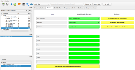

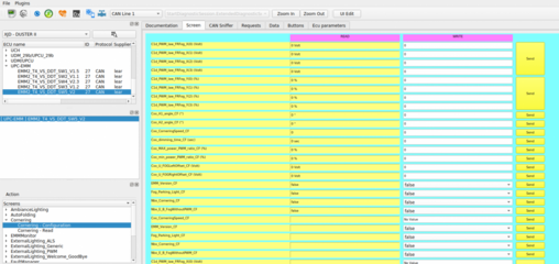

Abbiegelicht aktivieren / Nebelscheinwerfer als Parklicht einsetzen
Im EMM Steuergerät (EMM2_T4_VS_DDT...) unter Cornering, Cornering - Configuration, den Parameter "Nbx_Cornering_CF" bzw. "Fog_Parking_Light_CF" auf "true" setzen und rechts "Send" drücken.

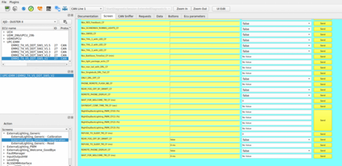

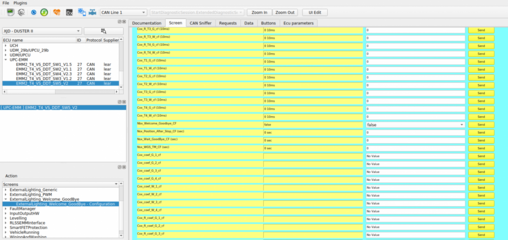

Coming Home / Leaving Home Licht aktivieren
Die Funktion ist in Autos mit Keyless Entry & Go werksseitig aktiviert, aber sie kann auch in Autos ohne Keyless aktiviert werden.
Im EMM Steuergerät (EMM2_T4_VS_DDT...) unter ExternalLighting_Welcome_Goodbye, ExternalLighting_Welcome_Goodbye - Configuration, den Parameter "Nbx_Welcome_Goodbye_CF" auf "true" setzen und rechts "Send" drücken.
Skandinavienschaltung aktivieren
Diese Funktion schaltet die Rückleuchten ein, wenn das Tagfahrlicht an ist.
Im EMM Steuergerät (EMM2_T4_VS_DDT...) unter ExternalLighting_Generic, ExternalLighting_Generic - Configuration, den Parameter "Nsx_real_tail_with_DRL_CF" auf "1" setzen und rechts "Send" drücken.

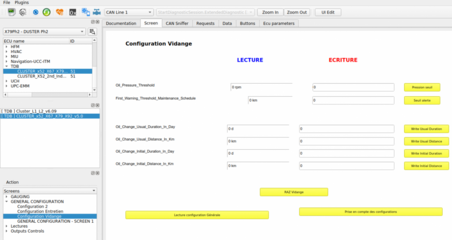

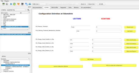

Seit März 2017 (Tachosoftwareversion 13.00) gibt es im Tacho vier Parameter für den Ölwechsel:
- Intervall in km (Oil_Change_Initial_Distance_In_Km)
- Intervall in Tagen (Oil_Change_Initial_Duration_In_Day)
- verbleibende km (Oil_Change_Usual_Distance_In_Km)
- verbleibende Tage (Oil_Change_Usual_Duration_In_Day)
Im Tacho (CLUSTER_x52...) unter GENERAL CONFIGURATION, Configuration Entretien et Odometrie (oder Configuration Vidange), den gewünschten Parameter ändern, rechts "Write..." drücken und den Tacho mit "Prise en compte des configurations" neustarten.
Man kann auch die verbleibenden km / Tage mit der Taste "RAZ Vidange" auf ihre definierten Ausgangswerte zurücksetzen.

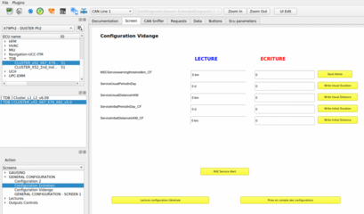

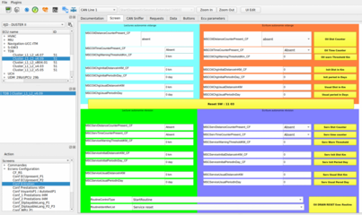

Duster2 (ohne Gewehr, da nicht getestet!):
Beim Duster2 befinden sich alle Parameter im Tacho (Cluster_L1_L2) unter Ecrans Configuration, Conf Entretien. Man kann wie bei Gen. 2. acht Werte setzen: Intervall und verbleibende Tage/km sowohl für den Ölwechsel (Vidange) als auch für die Wartung (Révision). Das Zurücksetzen der Zähler auf ihre Ausgangswerte ist komplizierter (Funktion Oil drain reset bzw. Service reset aus der RoutineIdentifierList wählen und mit der Taste Oil DRAIN RESET Exec Routine ausführen. Es scheint einfacher zu sein, die Werte im Bordcomputermenü zurückzusetzen.

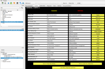

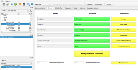

Im Tacho (CLUSTER_x52...) unter GENERAL CONFIGURATION, GENERAL CONFIGURATION - SCREEN 1, den Parameter "Clock_Present" / "External_Temperature_Present" ändern, rechts "CLOCK" / "T°C Ext" drücken und den Tacho mit "Prise en compte des configurations" neustarten.
Werte für die Temperatur:
- External Temp. Measurement and Display: Temperatur angezeigt und in den CAN-Bus geschickt (so dass sie im MediaNav angezeigt werden kann, wenn ein BIC eingebaut ist)
- External Temp. measurement: Temperatur nicht angezeigt aber in den CAN-Bus geschickt
- External Temp. displayed: Temperatur angezeigt aber nicht in den CAN-Bus geschickt
- No external Temp. management: Temperatur nicht angezeigt und nicht in den CAN-Bus geschickt.

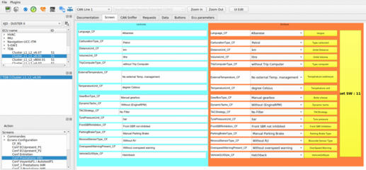

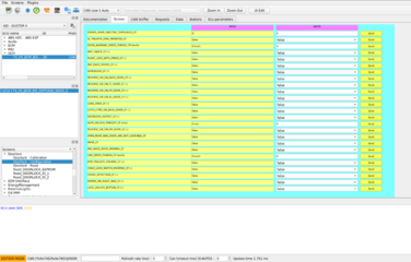

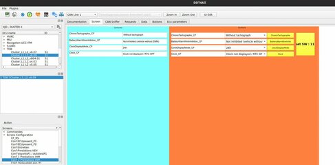

Duster2:
Die entsprechenden Parameter befinden sich im Tacho (Cluster_L1_L2...) unter Ecrans Configuration, Conf_2 Prestations IHM ("Clock_CF") bzw. Ecrans Configuration, Conf Prestations VEH ("ExternalTemperature_CF"). Auch hier muss man zuerst den gewünschten Wert auswählen, die Taste rechts daneben drücken und dann den Tacho mit "Reset SW: 11 03" neustarten.

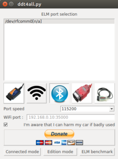

Man muss zuerst den Bluetooth/USB/Wifi-Port auswählen, die Risiken akzeptieren und die Verbindung starten.
Wenn es geklappt hat, kann man entweder die ECUs mittels CAN-Scan detektieren (Lupe-Icon) oder das gewünschte ECU manuell aus der Liste oben per Doppelklick auswählen. Mit der Dropdown-Liste neben der Lupe kann man die ECU-Liste auf die für das gewünschte Modell passende ECUs reduzieren. Das Auswählen des Fahrzeugtyps hilft auch die Verwirrung zu vermeiden, welche Beispielbilder in dieser Anleitung auf das eigene Fahrzeug zutreffen. Dann im mittleren Fenster noch einmal das ECU anklicken, um die Liste der Bildschirme unten anzeigen zu lassen.

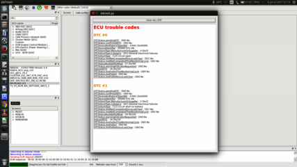

Fehlerspeicher nach Änderungen auslesen
Die meisten Steuergeräte müssen nach Parameteränderungen mittels Software- oder Hardwarereset zurückgesetzt werden, damit die Änderungen wirksam werden. Man sollte danach die Fehlerspeicher aller Steuergeräte auslesen, da es zu Fehlereinträgen kommen kann, wenn bestimmte Daten im CAN-Bus nicht verfügbar sind, während das Steuergerät neustartet.
Dies kann man mit der "Read DTC" Taste (orangefarbiges Herz) machen und dann die Fehler mit "Clear ALL DTC" löschen. Man muss es für jedes Steuergerät einzeln machen:
Ein besseres Tool für das Auslesen/Löschen von Fehlern ist PyRen (Website, Download). Hier kann man nach dem Verbinden mit dem Auto mit einem Befehl (Rescan errors) eine Übersicht der Anzahl der Fehler in allen Steuergeräten bekommen, und auch die Fehlerbezeichnungen werden auf Deutsch angezeigt (wenn die Sprache entsprechend gesetzt ist):

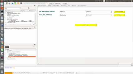

Im Tacho (CLUSTER_x52...) unter GENERAL CONFIGURATION, SCREEN 2, den Parameter "Front_Sbr_Inhibition" auf "De-activated" setzen, rechts "Belt signal" drücken und den Tacho mit "Soft reset" neustarten.
Da SCREEN 2 nicht Bestandteil der originellen Datenbank ist, muss man eine Version verwenden, wo er nachgepflegt wurde, oder die "ddt4all Dacia.exe" von hier: ddt4all aktualisiertes Thema.
