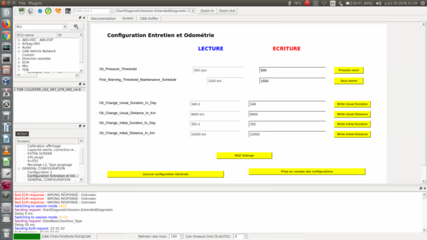

Die Öldruckwarnung ist defaultmässig bei Drehzahlen unter 2000 unterdrückt, aber es kann geändert werden.
Im Tacho (CLUSTER_x52...) unter GENERAL CONFIGURATION, Configuration Entretien et Odométrie, den Parameter "Oil_Pressure_Threshold" ändern, rechts "Pression seuil" drücken und den Tacho mit "Prise en compte des configurations" neustarten.

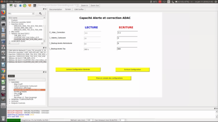

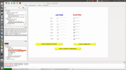

Wenn die Verbrauchsanzeige eine zu grosse Abweichung hat, kann man einen Korrekturfaktor definieren. Die Korrektion kann in 10%-Schritten passieren und bewirkt, dass der Tacho einen entsprechend höheren oder niedrigeren Gesamt- bzw. Durchschnittsverbrauch anzeigen wird. Z. B. mit einer Korrektur von 1.1 bekommt man einen 10% höheren Verbrauch angezeigt.
Es gibt einen kleinen Nebeneffekt: es gibt Verbrauchswerte, die nie angezeigt werden, der Verbrauch ändert sich um 2 dl in einem Schritt (z. B. von 7.5 auf 7.7). Die Ursache ist, dass der Tacho den Wert sowohl vor als auch nach der Korrektion abrundet.
Im Tacho (CLUSTER_x52...) unter GAUGING, Capacité alerte, correction ADAC, den Parameter "C_Adac_Correction" ändern, "Ecriture Configuration" drücken und den Tacho mit "Prise en compte des configurations" neustarten.

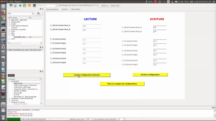

Damit auch die Spritbalken den korrigierten Verbrauch in Betracht nehmen, muss man auch die 6 Parameter "C_Sx.levels.K[mins/majs]x" unter GAUGING, Algo:Coeff auf denselben Wert wie oben setzen.
Im Tacho (CLUSTER_x52...) unter GAUGING, Capacité alerte, correction ADAC, den Parameter "C_Valerte_Carburant" ändern, "Ecriture Configuration" drücken und den Tacho mit "Prise en compte des configurations" neustarten.

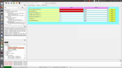

Wenn er nicht werksseitig aktiviert ist, kann man es in der UCH (T4_VS_BCM...) tun. Unter Flashers, Flashers - Configuration, den Parameter "T_PULSE_CF (-)" auf "true" setzen und rechts "Send" drücken.
Da Dacias der Generation 2 dieselbe elektronische Plattform (T4) haben wie der Clio 4 und der Captur, kann man den Wischerhebel dieser Modelle (Teilenummer 255671163R) nachrüsten und den Intervallring aktivieren. Die Position des Intervallrings bestimmt das Wischerintervall, wenn der Wischerhebel im Intervallwischen positioniert ist.
Zum Einbau gibt es eine schöne Anleitung:

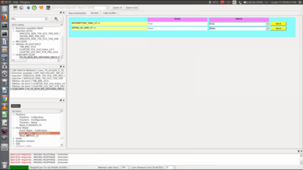

Aktivieren kann man den Intervallring in der UCH (T4_VS_BCM...). Unter Front Wiper, Front Wiper - Configuration, den Parameter "INTERMITTENT_RING_CF (-)" auf "true" setzen und rechts "Send" drücken.

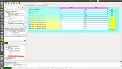

Der Heckwischer arbeitet mit einem von der aktuellen Geschwindigkeit abhängigen Intervall. Die werksseitigen Einstellungen sind:
- unter 40 km/h alle 7 Sekunden gewischt
- zwischen 40 und 70 km/h alle 5 Sekunden gewischt
- zwischen 70 und 255 km/h alle 3 Sekunden gewischt
- über 255 km/h alle 3 Sekunden gewischt.
Die obigen Geschwindigkeiten und Intervalle kann man in der UCH (T4_VS_BCM...) ändern. Unter Rear Wiper, Rear Wiper - Configuration, die Parameter "REAR_WIPER_INT_SPEED_TH_CF x (km/h)" und "REAR_WIPER_INT_VALUES_TM_CF x (ms)" ändern und rechts "Send" drücken.

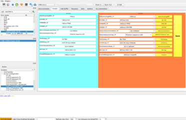

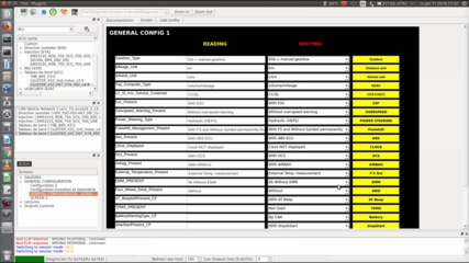

Dacia Gen. 2:
Im Tacho (CLUSTER_x52...) unter GENERAL CONFIGURATION, GENERAL CONFIGURATION - SCREEN 1, den Parameter "Freeshift_Management_Present" auf "Without Freeshift" setzen, rechts "Freeshift" drücken und den Tacho mit "Prise en compte des configurations" neustarten.
Duster 2:
Anmerkung: anscheinend funktioniert diese Konfiguration momentan bei Duster 2 nicht.
Im Tacho (CMFB Cluster oder Cluster_L1_L2) unter Ecrans Configuration, Conf_1 Prestations IHM, den Parameter "FreeshiftManagement_CF" auf "Without Freeshift" setzen, rechts "Freeshift" drücken und den Tacho mit der Taste ganz rechts neustarten.

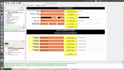

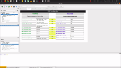

Montiert man Reifen mit einem anderen Abrollumfang, muss man dies im ABS Steuergerät nachziehen, so dass Geschwindigkeit, zurückgelegte Strecke und Spritverbrauch unverändert kalkuliert werden.
Logan/Sandero/Duster:
Im ABS (ABSESC - X10527998...) unter 1 - Configuration, 11 - ECU configuration, den Parameter "Tires real circumference (mm)" auf den neuen Umfang ändern, "write circumference" drücken und das ABS mit "Soft Reset" neustarten.
Abbildung Reifengrösse - Abrollumfang:
165/70 R14 - 1793
185/65 R15 - 1895
195/65 R15 - 1937
195/55 R16 - 1891
205/55 R16 - 1928
205/60 R16 - 1989
215/65 R16 - 2068
205/45 R17 - 1879
205/55 R17 - 2007
205/40 R18 - 1895
Lodgy/Dokker (nicht getestet!):
Im ABS (ABS ESC - X92 X67...) unter 1 - Parametrage, 11 - ECU Configuration, den gewünschten Wert für den Parameter "Real circumference (mm)" auswählen und "Write" drücken. Offene Frage: ist ein Software oder Hardware reset (unter ---Expert use only---, D - Other) notwendig?
Dacia Gen. 2:
Die Aktivierung ist nur bei Tachos mit dem "grossen" Display möglich.
Im Tacho (CLUSTER_x52...) unter GENERAL CONFIGURATION, GENERAL CONFIGURATION - SCREEN 1, den Parameter "Trip_Computer_Type" auf "volume/mileage" setzen, rechts "ADAC" drücken und den Tacho mit "Prise en compte des configurations" neustarten.

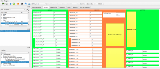

Duster 2:
Im Tacho (CMFB Cluster oder Cluster_L1_L2) unter Ecrans_Configuration, Conf Prestations VEH, den Parameter "TripComputerType_CF" auf "volume/mileage (par défaut)" setzen, rechts "Type computer" drücken und den Tacho mit der Taste ganz rechts neustarten.
Beim Duster2 TCe100 ECO-G kann man die Gasverbrauchsanzeige aktivieren, indem man "CarburationType_CF" von "Petrol" auf "Petrol/GPL" umstellt (dann rechts "Type carburant" drücken und den Tacho mit der Taste ganz rechts neustarten). Danke an rolly22 für den Fund.
