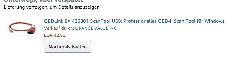

Ich benutze den hier. Ich kann ja programmieren> sprich umstellen> einstellen. Komme einfach mit den Fehlerauslesen nicht klar. Weis nicht welche dingsda(Cluster) eingeben oder suchen soll. Screen Cuptur habe ich schon sehr lange und benutze es au oft. LG

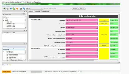

Das Kabel habe ich schon lange von E-Bax. Ich will aber nichts am MNE machen habe schon alles von lajo. Ich möchte heraus finden warum an dem 12poligen weisen Stecker kein plus oder minus messbar ist.
In deiner Antwort (#131) schreibst du, das du dein Medianav mit der Diagnosesoftware nicht findest.
Jetzt schreibst du, das du gar nicht ans Medianav willst.
da habe ich mich falsch ausgedrückt. Ich suche einfach nur eine Möglichkeit herauszufinden warum mein MNE nicht mehr nach einem Kurzschluss geht. Sorry
