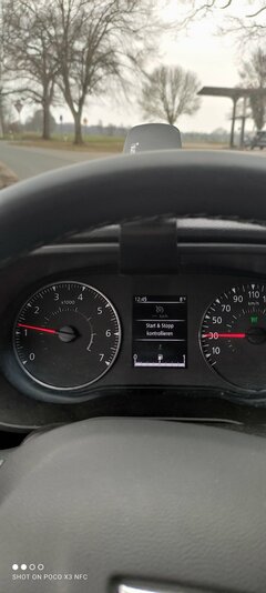

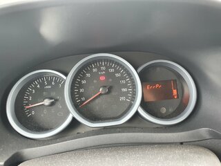

Sorry ich komm nicht mehr durch morgen mache ich ein paar bilder von fehler und was im Cockpit steht. Was die fehler Diagnose sagt
Hast du TPMS deaktiviert? Wenn nur im Tacho, kommt dieser Fehler. Musst auch in der UCH deaktivieren.
Werd ich morgen mal versuchen. Gerade das TBD ist nicht immer erreichbar. Dadurch hab ich ein wenig quer die Veränderungen gesetzt.

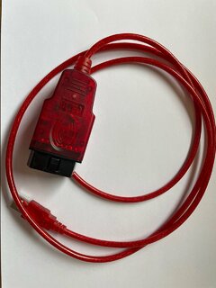

Ok, Danke! Ich habe am Freitag OBDLINK SX aus China bekommen, aber werden die Treiber für win10pro (x64) nicht erkannt.. Alles mögliche versucht. Muss mal ein win7 notebook finden und dort probieren.
Hallo Joe,

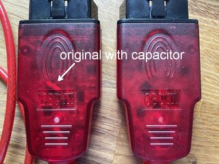

habe auch ein 18€ OBDLink SX via Aliexpress gekauft (wurde zuerst in Windows10 erkannt, dann bei firmware-update mit Originalsoftware "zerschossen", seitdem keine Reaktion) und zugleich für 40€ eines über Amazon/Frankreich, dort hat Update funktioniert und mit Windows auch keine Probleme. Gehäuse äusserlich sehr ähnlich, aber der Kondensator über einem Chip fehlt (sieht man auf dem Foto durch das Gehäuse)
ciao Christian

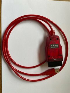

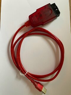

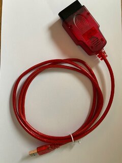

Welche Firmware war denn original drauf und kannst du von der China Version Fotos von der Leiterplatte machen?
Tut mir leid Texas, beide hatten sicher eine geringere als 5.6.5 und waren über das obdlink-updatetool ansprechbar. Beim "Originalen mit größerem Kondensator" wird jetzt bspw. in FORScan angezeigt:
OBDLink SX r.4.2 STN1130 v5.6.5 (ELM327 v1.4b)
Neben dem Kondensator sind auch die Schrauben (schwarz/silber) unterschiedlich.
Du kannst hoffentlich mit den Fotos etwas anfangen.

Bei mir steht auf der Rückseite der Leiterplatte Rev J. Bei den OBDLINK SX aus chinesischer Quelle könnte man mal die Seriennummern vergleichen, ob die alle identisch sind.
