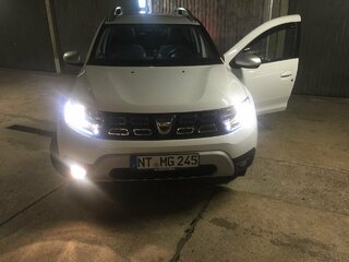

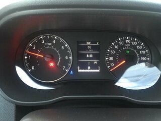

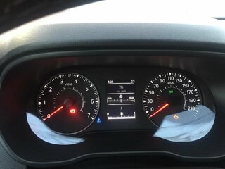

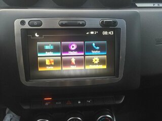

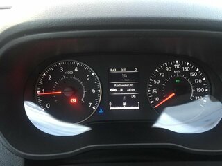

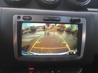

da ich mich nicht so gut mit Programmierungen auskenne, hat mit ein Duster-Fahrer in meiner Nähe angeboten mir einige Funktionen nach Wunsch Freizuschalten.
Nochmals vielen Dank. :dance:
Folgendes wurde gemacht:
- Uhr- und Themperaturanzeige im BC
- Medi Nav Farbe geändert
- Skandinavieneinstellung (Tagfahrlicht funktioniert zusammen mit Rücklichtern)
- Abbiegelicht (Nebelscheinwerfer gehen je nach Lenkradeinschlag Links / Rechts an)
- Comming Home Funktion (beim Öffnen wie auch Schließen mit Fernbedienung bleiben das Tagfahrlicht und die Rückleuchten für 5 Sekunden an)
