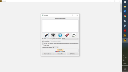

Hallo Zusammen,
Ich habe Mir DDT4ALL installiert mit einem OBDLink SX Adapter.
Nun kann Ich nach dem Starten Von DDT4ALL im Fenster Anschluss auswählen leider keinen Adapter auswählen.
Was mache Ich falsch?
Danke in Voraus für eure Antworten
Rainer
