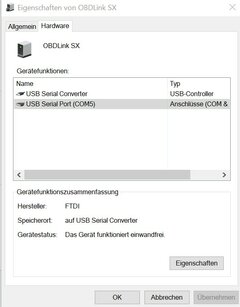

Ich werde versuchen, kurz aufzuschreiben wie ich hier vorgehen würde. Zuerst prüfen, ob der Adapter im Gerätemanager erkannt wird. Ich vermute, da in deinem Screenshot kein USB Port angezeigt wird, dass das Gerät nicht richtig installiert wurde. Danach sollte der Port im weißen Bildschirm angezeigt werden. Dann auf das rote Adaptersymbol klicken, dann auf den Com Port oben im weißen Bildschirm, dann Häkchen und danach starten. Die Baudrate noch kurz prüfen.

Ein Anschluss erscheint im Fenster, wenn das Interface betriebsbereit ist und der FTDI Treiber installiert wurde.
Der Treiber: setup executable

  • OBDLink SX Adapter mit dem USB Port des Rechner verbunden?
  • In welcher Farbe leuchtet die LED im OBDLink SX Adapter dann?
  • Den passenden Treiber für den OBDLink SX Adapter installiert?

Ich habe den aktuellen Treiber installiert.
Die LED leuchtet grün.
Den Adapter habe Ich mit USB verbunden und beim einstecke ertönt auch von Windows das akustische Signal.

Ich denke dein Treiber war das fehlende Glied, jetzt bin Ich mit dem Steuergerät verbunden.
