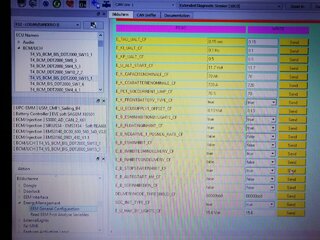

super, genau das habe ich gesucht. Bei meinem Logan Erstzul. 12/2019 ging es nach der vorhandenen Anleitung auch nicht. Aber jetzt ist es deaktiviert und brauch nicht jedes Mal den Taster bei der Handbremse betätigen.
das ist genau das, was auch ich gesucht habe.
Wenn ich das richtig sehe (werde das aber noch mittels DDT4ALL überprüfen), kann/wird hier auch die Batterie angemeldet?
Ferner würde ich die 70% als Mindestladezustand interprettieren?
Muss ich bei mir unbedingt überprüfen. Wenn dieser Wert auch bei mir angegeben ist, könnte dies einiges erlären.
Danke Christian!
Grüße aus Frankfurt.

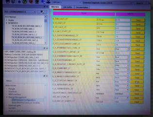

Hmm ... mich würde interessieren, was die Parameter-Abkürzung "E_B_STOPSTARTINHIBIT_CF" genau bedeutet?
Was dieser bewirkt wissen wir jetzt nun Dank @Christian O.
Kann jemand etwas zu dem Parameter E_PCT_SOCCURRENT_LIMP_CF sagen?
Was würde passieren wenn dieser Wert auf 80% erhöht und Start&Stop gleichzeitig aktiviert würde?
OK. Die Frage würde sich von alleine durch einen Versuch erklären. Allerdings habe ich da leider immer Bauchschmerzen beim Versuch etwas zu probieren, ohne Kenntnis über die genaue Funktion zu haben.
Soll aber auch keine Aufforderung sein, dass andere für mich ihr Steuergerät in Bedrängnis bringen!
Muss mir auch über Pyren die Parameter ansehen, ob es da einen Zusammenhang zur Ladezustandsschwelle von 80% (Pyren) gibt.
habe nun die Beschreibung obigen Parameters (E_PCT_SOCCURRENT_LIMP_CF) gefunden.
Bei Schreibweise SOC CURRENT wäre es etwas schneller gegangen. *lach*
Ich würde es mal als Mindest-Ladezustand interpretieren.
Das würde auch zum Pyren-Parameter Ladezustandsschwelle für die Start&Stop Funktion passen. (Hmm - denk ich mir).
Ich werde also heute, sowie der Regen etwas nachläßt, Start&Stop deaktivieren und diesen Parameter erst mal auf 75% erhöhen.
Tägliche Kontrollmessungen an den Batteriepolen werden dann zeigen, ob und wie sich die Änderung auf die Ruhespannung der Batterie auswirkt.
Versuch macht kluch!

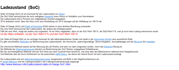

Hier noch etwas zum BMS (dem kleinen grauen Kästchen am Minuspol).
BMS (battery management system) :: Batteriemanagementsystem :: ITWissen.info

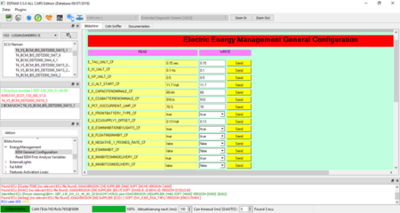

heute habe ich endlich Start&Stop gemäß des Hinweises von @Christian O. deaktiviert.
Hat einwandfrei geklappt, aber mir fiel in diesem Zusammenhang etwas auf, was eventuell den stets niedrigen Ladezustand meiner Batterie erklärt?
In dem Screnn von @Christian O. wurde eine Batterie 70Ah 720A angezeigt.
Auf der Suche nach dieser Größe wurde ich tatsächlich fündig und die Werte sind damit absolut plausibel.

Beim Einlesen meiner Steuererätedaten wurde eine Batterie 60Ah 510A eingelesen. *huch*

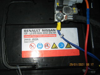

Wäre alles soweit in Ordnung, wenn bei mir nicht eine 60Ah 640A Batterie verbaut wäre.
Und jetzt kommt die „dumme“ Frage – könnte das Auswirkungen auf den Ladezustand haben?
640A würde ich mit 100% leichsetzen – 510A sind halt „nur“ 79,68%
Somit würde der Ladezustand immer zwischen 70% (Mindestladezustand) und 79,68% ~ 80% pendeln.
Bzw. bei der 60Ah 510A Batterie könnte der Ladezustad bis auf 100% steigen.
Oder habe ich hier einen Denkfehler?
Und zu guter letzt - müsste ich den Wert von 510A nicht einfach in 640A abändern?
Ok. ich weiss, eventuell nervige Fragen, womöglich auch schon beantwortet - aber da ich nichts fand bitte ich euch nochmals um Mithilfe.
Du schaust auf den falschen Wert.
Was die speicherbare Energie angeht ist die Kapazität entscheidend, also die Ah.
Der Strom (A) was auf den Batterien angegeben ist soll angeben wieviel sie beim Starten bereitstellen kann. Das hängt primär vom Innenwiderstand der Batterie ab. Sagt aber erstmal nix darüber aus wie oft man den Wagen damit starten kann.
Eine Änderung des Parameters könnte Auswirkungen haben weil der Innenwiderstand auch den Ladestrom begrenzt und die Elektronik das vielleicht ein Stück weit berücksichtigt. Wunder sind da aber eher nicht zu erwarten.
mfg JAU
