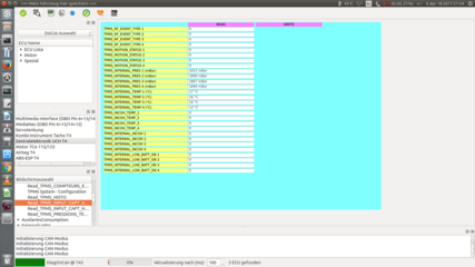

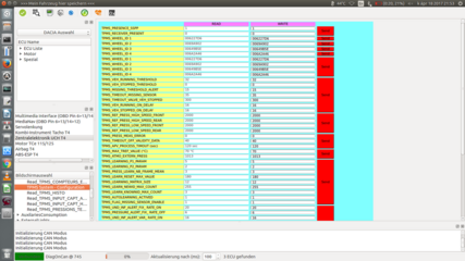

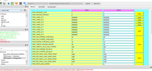

Füge mal Screenshots von diesen 2 Bildschirmen ein:
steht überall 0000000 drin

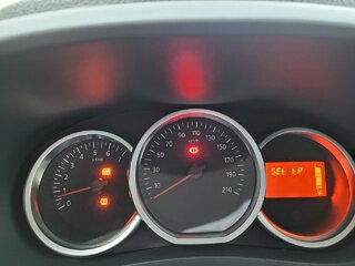

So bin jetzt mal ne runde gefahren sind ja noch Sommerreifen drauf es hat sich nichts getan sensoren werden nicht gelesen bzw. registriert. Anzeige im Tacho siehe Bild. Dann muss ich wohl doch in die Werkstatt um zu prüfen ob die sensoren senden.

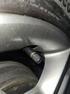

Sind den wirklich Sensoren verbaut?
Kannst du mal ei n scharfes Bild eines der Ventile machen?
ich hoffe es geht so mit dem Bild

Dem Ventilschaft nach sollten es aktive Sensoren sein.
Der Ring am äußeren Ventilschaft soll signalisieren, dass diese einen aktiven innenliegenden Sensor haben.
